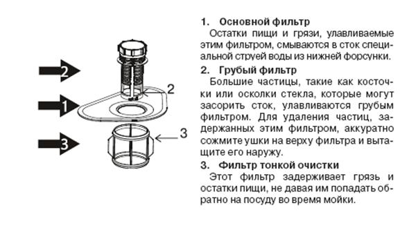

Трудно в это поверить, но данную проблему Вы можете решить буквально за несколько минут в домашних условия. Объясняется это тем, что помимо информирования о сбоях в нагревательной системе, ошибка E3 служит индикатором загрязнения фильтра тонкой очистки – одной из главных деталей фильтрующей системы, установленной в посудомоечных машинах Крона (рис. 1), информируя пользователя о том, что, для продолжения бесперебойного функционирования посудомоечной машины, его необходимо почистить.
Krona BDE 4507 LP
Для этого поверните верхнюю часть блока фильтров против часовой стрелки и поднимите ее. Далее последовательно выньте фильтр грубой и тонкой очистки (рис. 2). Вся операция по «ремонту посудомойки» займёт у Вас не более пяти минут. После очистки верните фильтрующую систему на место.
Krona BDE 4507 LP
