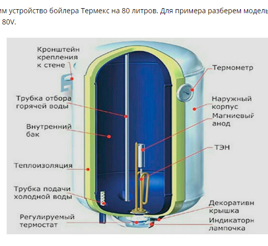

Купили Аристон ABC VLS EVO PW50 с установкой вертикальной и горизонтальной
установил горизонтально но на схеме показано что вход холодной воды внизу а выход горячей вверху, установил наоборот горячая в низу вверху вход холодной. Вопрос что может произойти или это не влияет на работу болйлера. Можно не переставлять или это критично

вода всегда подымается вверх а холодная находится внизу , соответственно забор горячей воды происходит сверху а подача холодной снизу, а у вас наоборот судя по описанию вопроса, смотри фото устройства на примере бойлера Термекса
