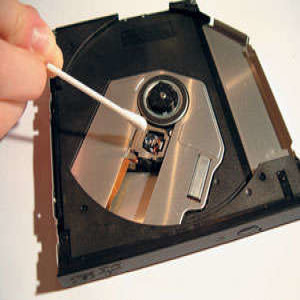

как вариант чистящий диск можно использовать либо почистить палочками с ватным шариком

Но это поможет если у вас загрезняна линза, если неисправен сам лазер то только замена

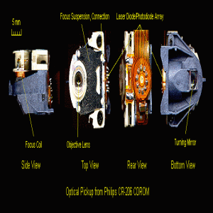

User_r76803, Донецк
Но я вижу только 1 лазер.Где там другой или оне 2 в 1.
Aves, Нижний Новгород
Гуру, Ответы: 223604, Оценили: 6341 раз
Вы не лазер видите, а линзу
User_r76805, Донецк
так а лазер где?как он выглядит.
Как то так
