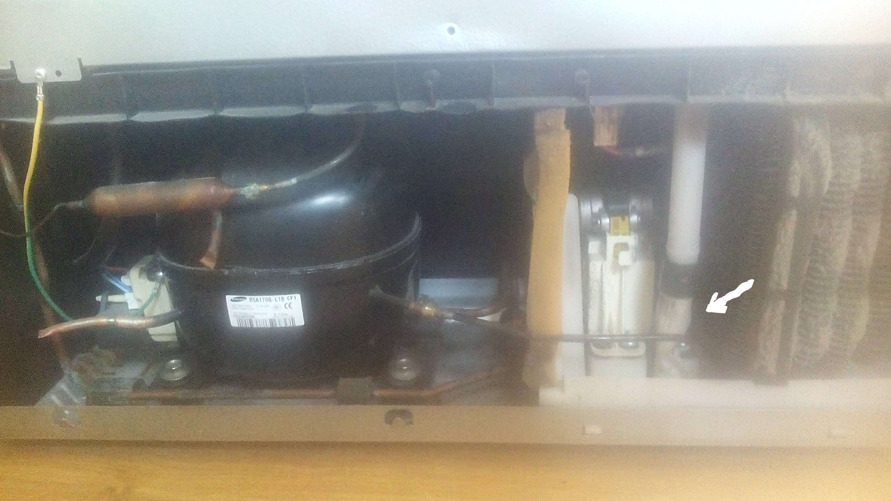

После 5-и лет исправной работы холодильник начал течь. Где находятся дренажные отверстия ? Может их прочистить? Что еще посоветуете .

Нужно снять заднюю крышку, закрывающую нижний отсек. Дренажная трубка указана стрелкой на Фото. Находится справа от мотора. Трубку снять и прочистить.

Спасибо БОЛЬШОЕ.
