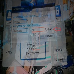

Все понял https://mcgrp.ru/files/viewer/189134/93 тут. До одного дня означает что удаление будет производится файлов старше 1 дня, остальные скоре всего также, я к сожаленю не могу посмотреть так как устройства нет, но если напишите могу объяснить если не понятно.

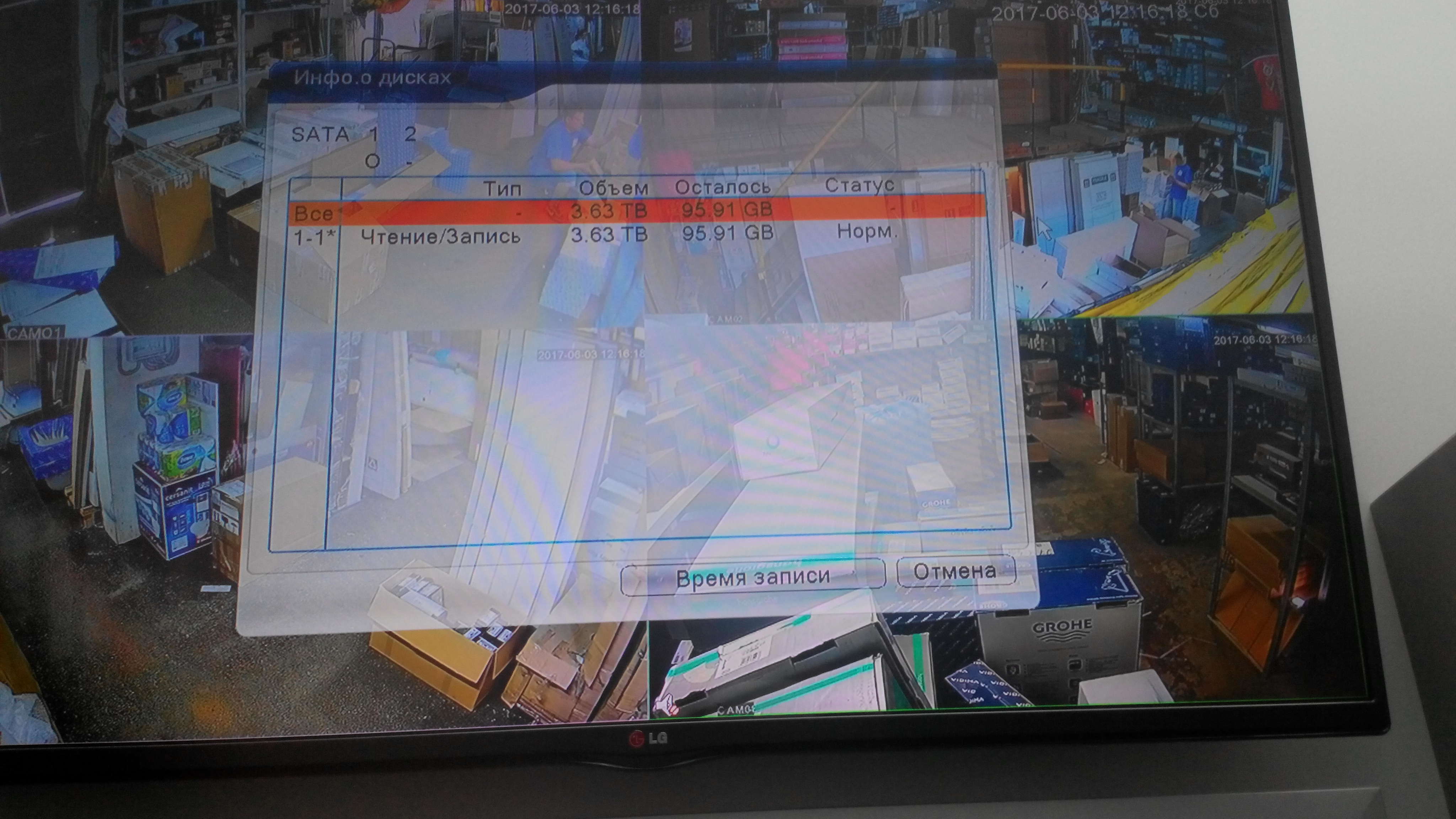

Пояснения я понял однако регистратор в ступоре, в остатке 95Gb в журнале, на экране отображается плакат диск переполнен. В архиве запись только текущего дня - это было при установке автоматического удаления файлов -- "никогда". Он реально действует без удаления записей. Но нам нужен эффект автоматического удаления файлов. Инструкция это факт не освещает - "интуитивно понятно". Приложил фото.

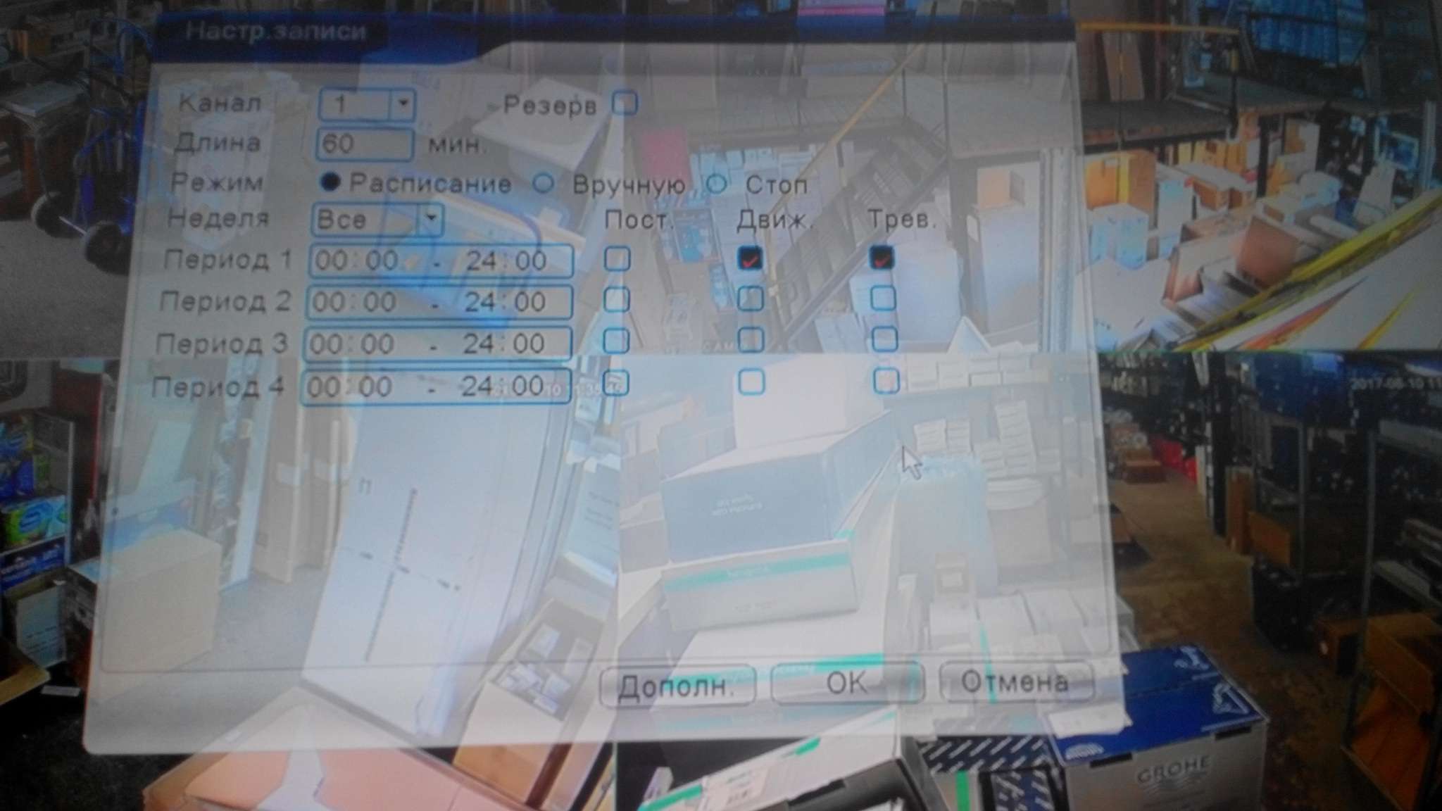

А на этом экране что у вас стоит? судя по тому что вы написали у вас длительность записи длинна "Продолжительность" этот пункт должен быть 60 минут https://mcgrp.ru/files/viewer/189134/43

Длина 30 мин предзапись 10 сек (склад движение редкие)

Короче смотрите в сторону того что у вас скорее всего неправильные настройки длительности записи, так как пишется все в один файл

Кроме этого режима "1 день ДО" надо на другом экране где указана длительность записи посмотреть какой интервал стоит сделайте фото этих экранов тут опытов нет, тут чисто логика работы устройства

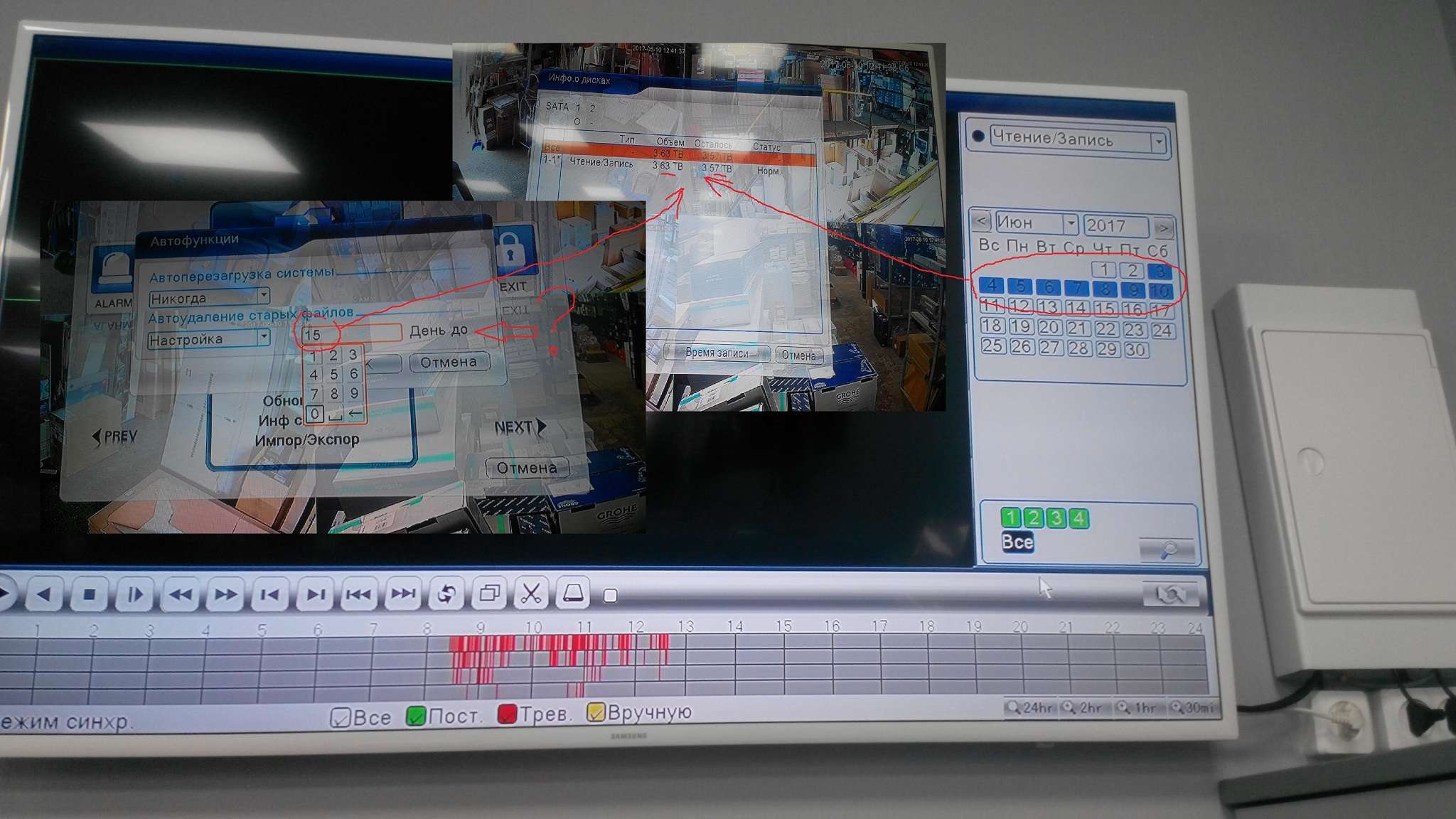

Выкладываю скрины

выставьте значения как на картинке https://mcgrp.ru/files/viewer/189134/43
Почему постоянную запись вести не хотите?

Зачем вести постоянную запись - "заполнить диски видами склада - это совет из прошлого". Искать далее сюжет через супер поле записи - не логично. На последнем фото видна интенсивность движения (в записях) красные штрихи в интервале 10-15 минут и более. Вопрос "ДО" главный в теме, на этом примере установлено значение "15" 8 дней записи сохранены --- что дальше, сохранение до 15 записи, стирание после 15 записи, заполнение диска - стирание последних 15 записей ?
Aves, Нижний Новгород
Гуру, Ответы: 223604, Оценили: 6341 раз
нет 15 обозначает записи старше 15 дней, но у вас все в одну пишет
+ у вас пункт "Неделя" стоит все в настройх по умолчанию значени "Пн"
Увгений, Краснодар
Новичок, Ответы: 12, Оценили: 0 раз
Зря не сделал скан расписания - все дни недели забиты детектором движения. Последний скан отображает записи реальные и заполнение диска идет нормально. 8 дней смотреть можно - проверено, записи разложены в раздельные объемы по датам и времени.

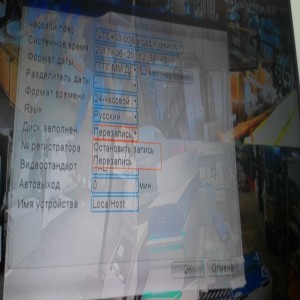

"Получилось ?" Вопрос технически ясен но логически не понятен Автофункции (автоматическое обслуживание) - указав "никогда" ловушка /диск заполнен - запись стоп - оповещение переполнение HDD/, указав "15 дней ДО" сохраняет реально 15 календарных дней - остальное все сносит. В данный момент установил "60 дней ДО". В настройках общие пункт Диск заполнен "перезапись" выглядит не актуально (правда если установить "остановить запись" логичен но как он в приоритете будет конфликтовать с параметром в Автофункции ? Рассуждения: Произошло событие - остановил запись чтоб сохранить архив для разбора ситуации --- зазевался день другой третий автофункция враз снесла "ВСЁ ДО".
