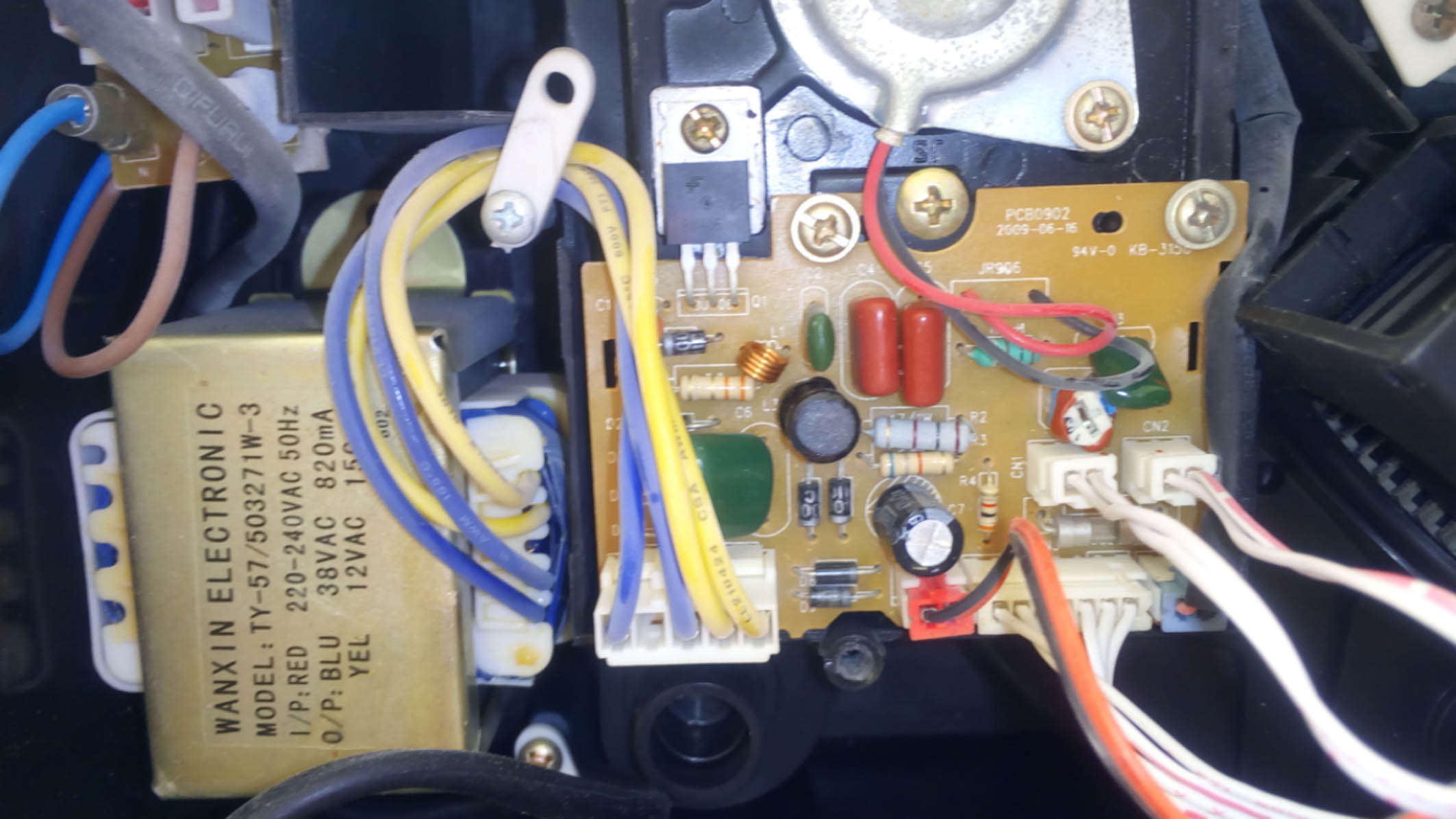

кто-нибудь разбирал увлажнитель воздуха vitek vt 1761 bk? как это грамотно сделать? боюсь поломать

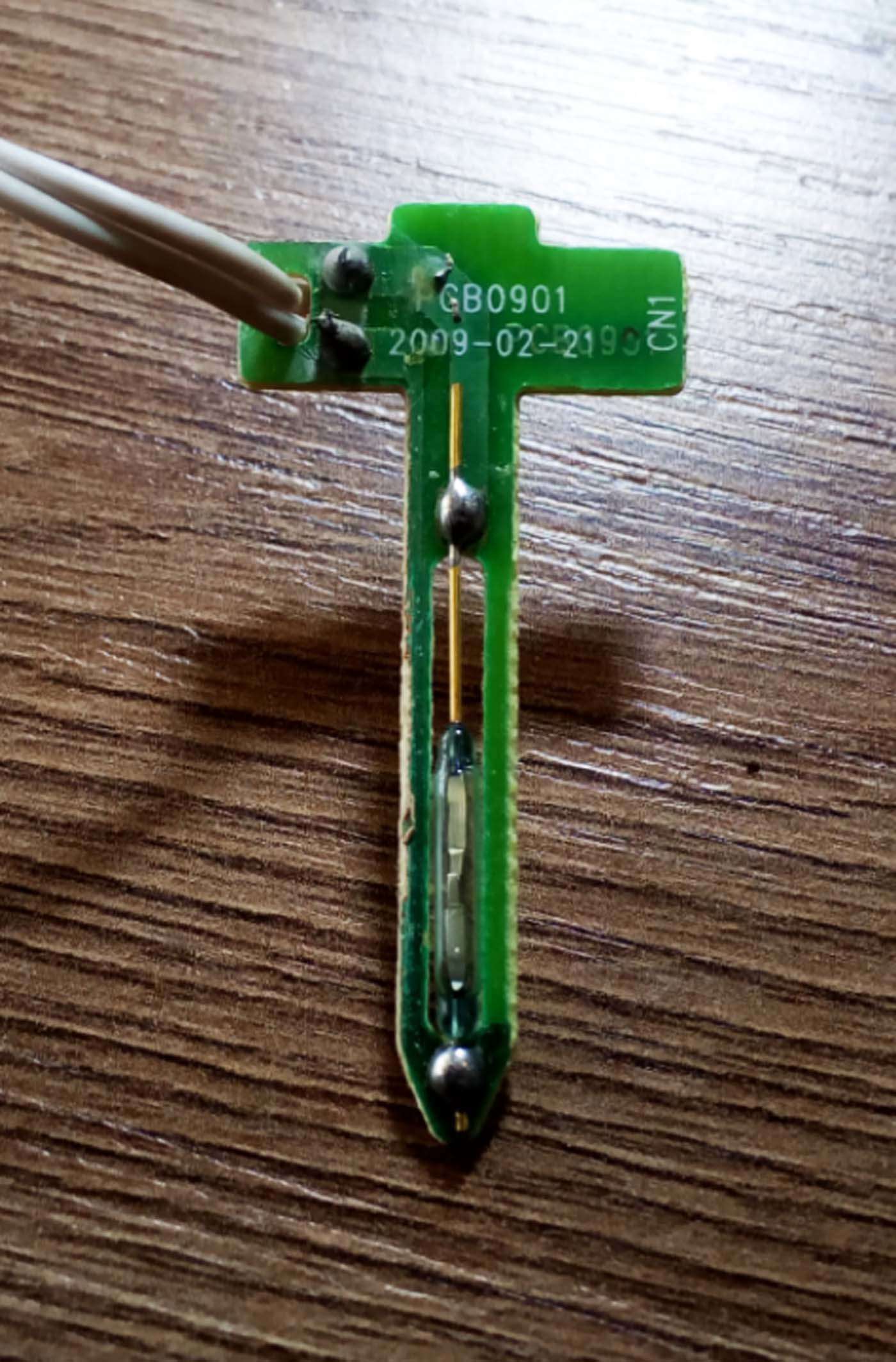

У меня перестал работать вентилятор, включаем горят светодиоды на ручках но не работает испаритель. Думал вентилятор погорел, купил новый на Aliexpress за 135 рублей, поменял - не работает. Стал рабираться - нет напруги на плату. По цепочке - тупо сломался геркон уровня воды, поменял геркон (только сохраните точку контактов чтоб уровень воды не менялся) - всё заработало. Теперь есть запасной вентилятор ;-) |
