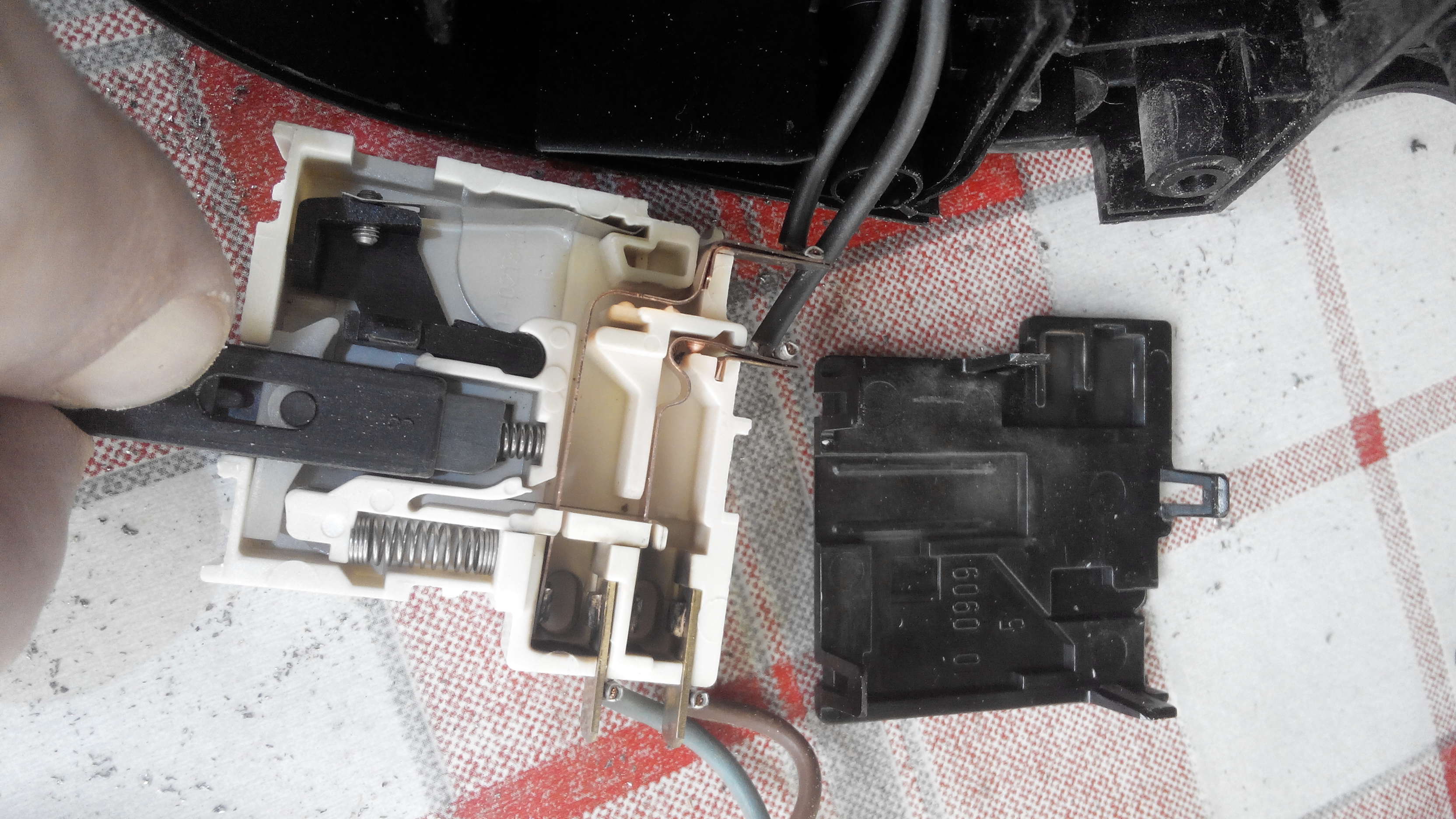

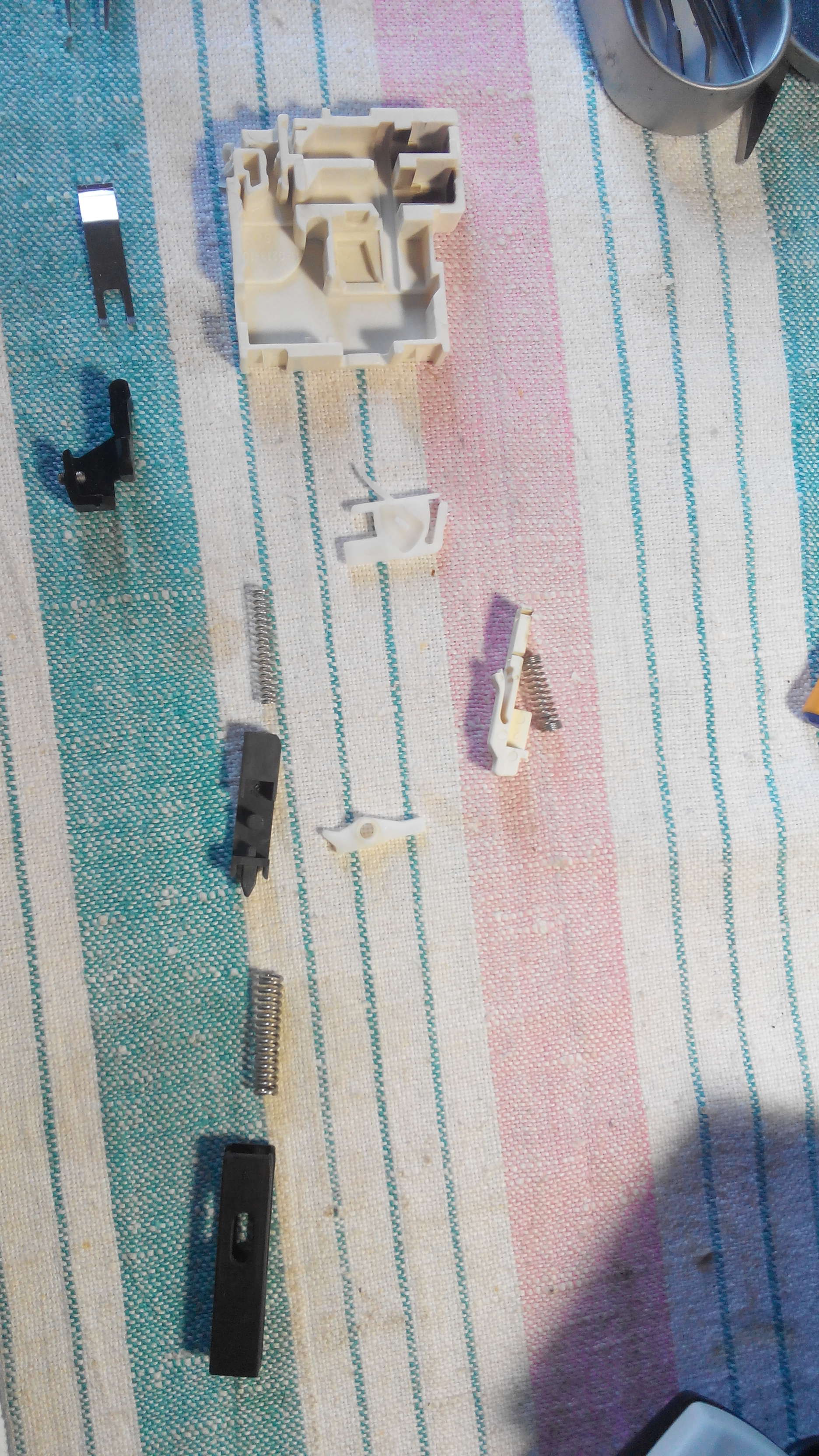

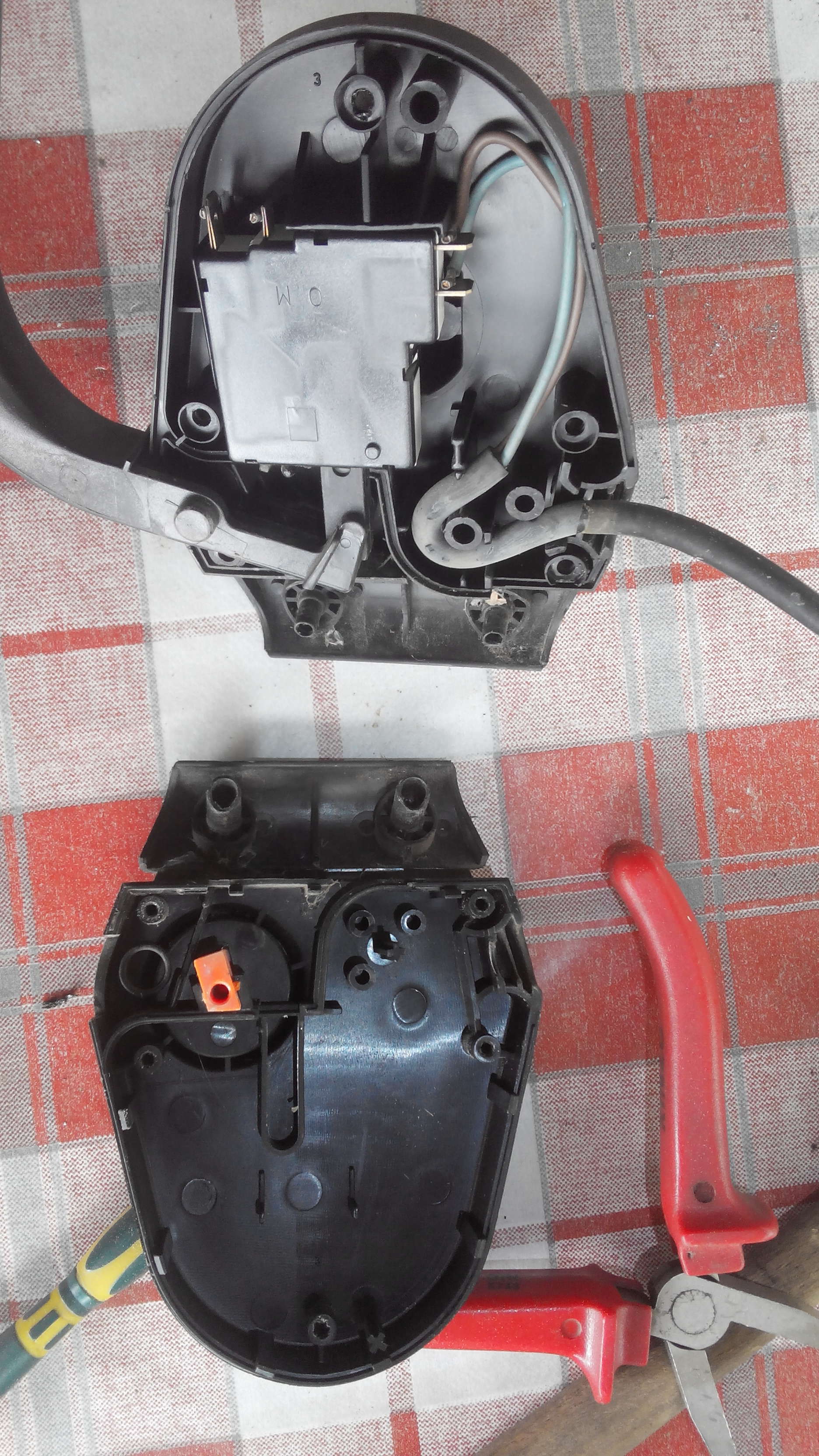

Добрый день. У меня электрическая газонокосилка Efco serie PR забарахлила кнопка точнее рычаг включения решил разобрать сделано по не нашему, корпус на саморезах. Эти саморезы нельзя никак выкрутить кроме как приложить силу и выковырять их. Что я и сделал не учел только одного что все внутренности рассыпаться теперь не могу собрать, поставить правильно две запчасти это сам рычаг и одну пружинку просто не знаю от куда она одна пружинка на рычаге, а вот вторая не могу понять от куда. Если у кого была подобная проблема подскажите. |
Думал , что корпус на заклепках (шляпки голые), но это действительно саморезы с большим шагом резьбы, спасибо, что написали. Просвелил по центру шляпки сверлом 2 мм углубления глубиной 2-3 мм и выкрутил отверткой звезда-Т8. Внутри триггерный выключатель в сборе, внешний рычаг опирается на его кнопку, пружин нет (боковая кнопка блокировки подпружинена, но эта пружина с внешней стороны корпуса и так просто не разбирается). У выключателя крышка на пяти защелках, легко снимается, вот в нем три пружинки, аккуратно, могут выскочить. Провода приварены к контактам, но сами контакты лекго вытаскиваются и вставляются обратно. Разобрал, смазал силиконовой смазкой платик, зачистил подгоревшие за 9 лет контакты, собрал. Стал работать как новый. А то срабатывал через раз, с большим усилием, чуть ли не ломался рычаг. |
