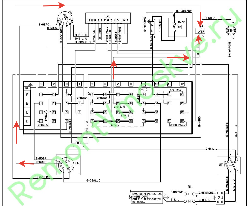

Не включается клапан подачи воды. Проверил отдельно клапан (подал 220V напрямую) сработал. Помпа тоже крутит. Согласно схемы клапан последовательно соединён с двигателем помпы? Контакты C и U на PN; В4-В7 замкнуты. При каких условиях он должен включяться? |
