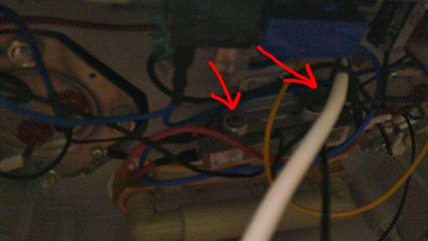

Не включается.Поработал минуту.Новый.
Ответы 4
Заполнить бак водой затем включить, сработал автомат защиты или термо предохранитель
gfsh666, Каспийск
Здравствуйте.подключил,подал воду,включил.минуту проработал и отключился.дисплей не включается.
Проверьте напряжение в сети и приходящее на сам Тен, сработал термо предохранитель или УЗО, проверить напряжение и исправность розетки, вилки, шнура
wl, Саратов
40 0
Специалист, Ответы: 1, Оценили: 40 раз
надо было сначала открыть кран горячей воды и пролить через бак чтоб весь воздух оттуда вышел. а так он начал нагревать пустой бак и сработала защита. НИЧЕГО СТРАШНОГО! Заполняете бак водой. Откручиваете два шурупа снизу, снимаете крышку. Видете посредине два автомата защиты сети (к ним подходят силовые провода). Видете маленькие черные кнопочки (смотри фото) и нажимаете ту, которую выбило. все! прикручиваете крышку обратно и пользуетесь водонаревателем.

Аноним 3 года назад
Здравствуйте! Спасибо большое за совет. Помогло. Дай бог Вам здоровья!
Аноним 3 года назад
Спасибо большое, столкнулись с такой же проблемой, помогло
Аноним 2 года назад
Да уж большое спасибо! А то уж думал деньги на ветер
Анонимный 2 года назад
Действительно, огромнейшее спасибо, нам тоже помогло)
Артем 2 года назад
Спасибо! Та же ситуация ) Очень помогли советом.
Спасибо! Та де ситуация ) Очень помогли советом.
Здравствуйте! Спасибо Вам! У нас та же проблема была. Тоже думали, что сломали бойлер(( благодаря Вашему совету все починилось))
Анонимный 1 год назад
Спасибо большое! Сначало не нажималось, потом включилось, спасибо еще раз !
Спасибо большое за совет. Хотели уже на ремонт отвезти.
akmal kurbanov 1 год назад
Спасибо мужик ты мне очень помог Я уже собирался новую купить спасибо из Таджикистана
Анонимный 9 месяцев назад
Спасибо большие помогло. Тоже думал, что уже всё сломался, проработал 3 месяца всего.
Владимир 8 месяцев назад
Спасибо!за помощь.помогло
Петя 1 день назад
помогло
