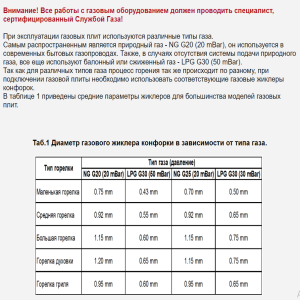

как заменить жиклер в духовке индезит на балонный газ
Гуру, Ответы: 131233, Оценили: 12616 раз
Производить все работы на газовом оборудовании должен специалист
Заменить жиклер под сжиженный газ можно с помощью торцового или рожкового ключа на 8, достаточно снять чугунную решетку и вытащить распылитель нужной горелки (горелок) ВСЕ РАБОТЫ ПРОИЗВОДИТЬ ПРИ ПЕРЕКРЫТОМ ЦЕНТРАЛЬНОМ КРАНЕ НА ПОДАЧЕ ГАЗА
смотрите таблицу жиклеров под виды газа
