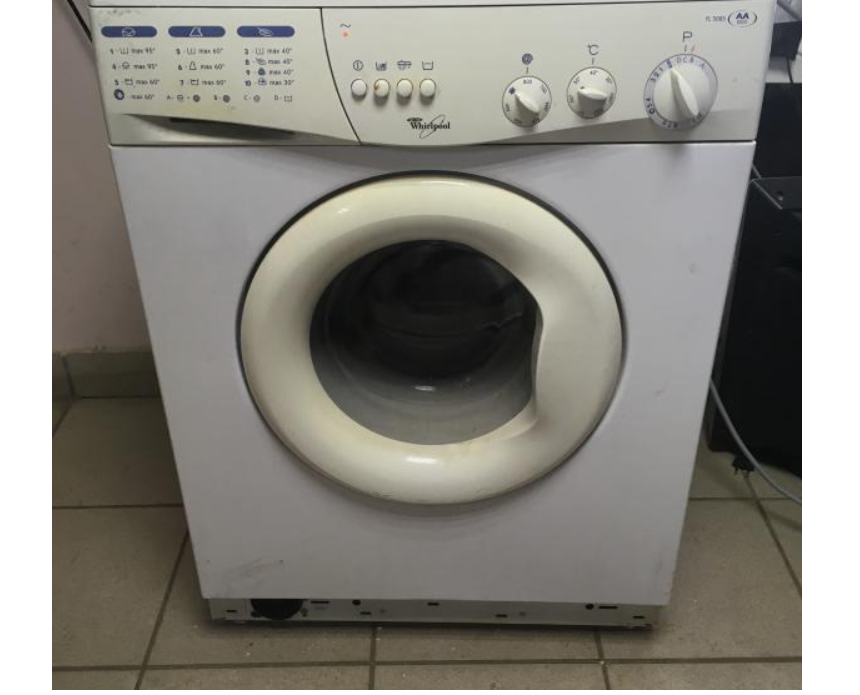

Анатолий, Томск
AWG 247
Не съёмная задняя панель.
Как то так(

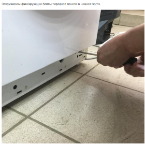

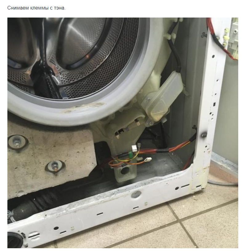

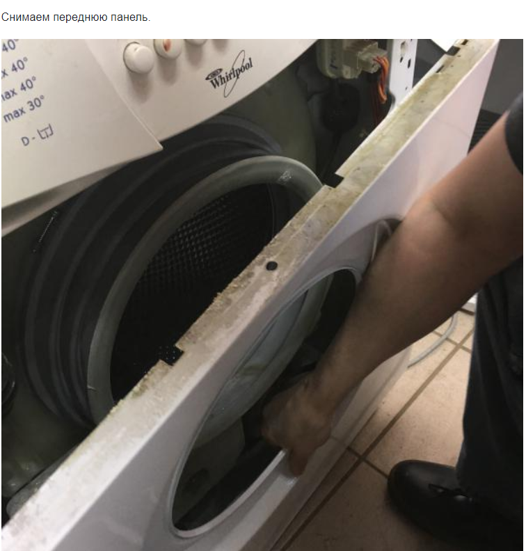

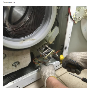

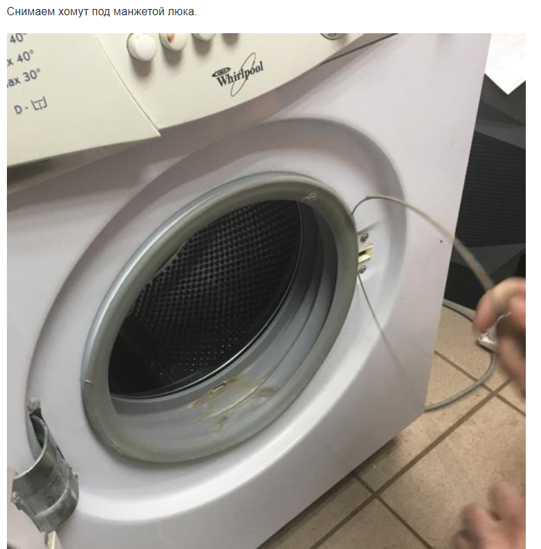

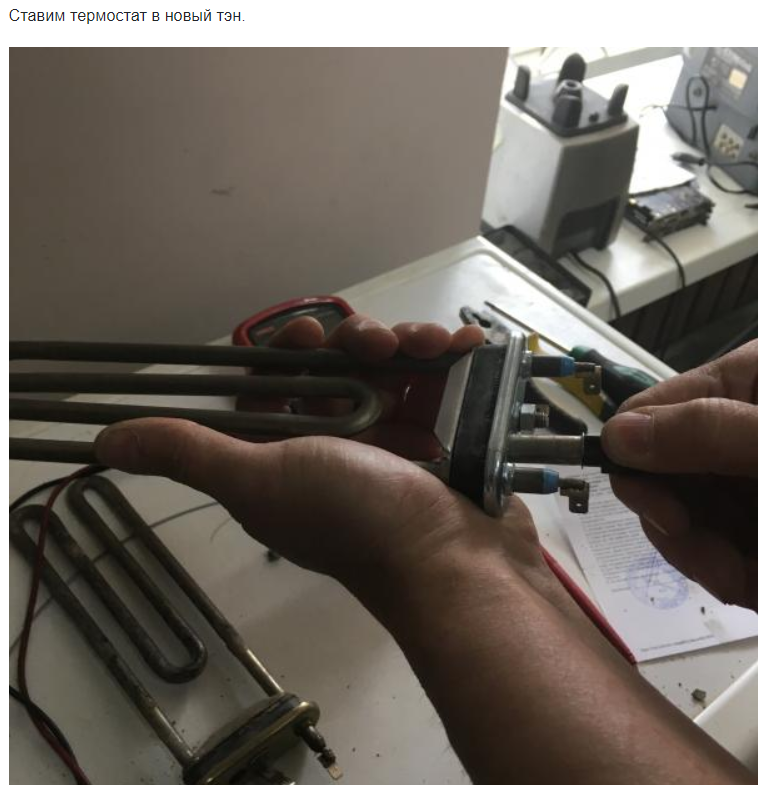

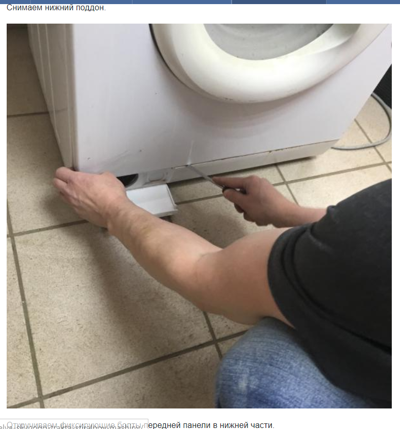

в вашей модели Тен находится спереди машины, нужно снимать переднюю панель, смотрите фото инструкцию видео инструкции по замене Тена нет
пружинное кольцо манжеты люка снимается просто поддевая его отверткой
Тен извлекается потянув его на себя (осторожно с резинкой на корпусе Тена)
