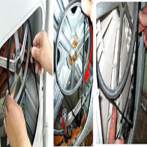

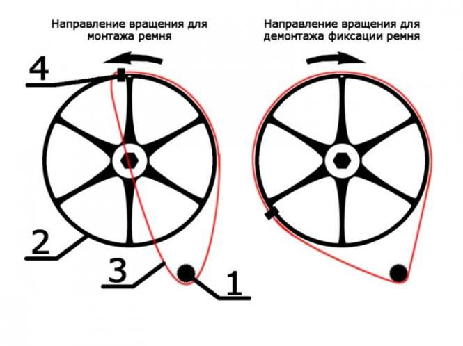

Слетел ремень как его надеть, где там натяжник чтобы ослабить и надеть ремень или там его нет?
Игорь, Владикавказ
На стиральных машинах нет натяжника. Ремнь одевается на шкив мотора ,затем на шкив барабана.
