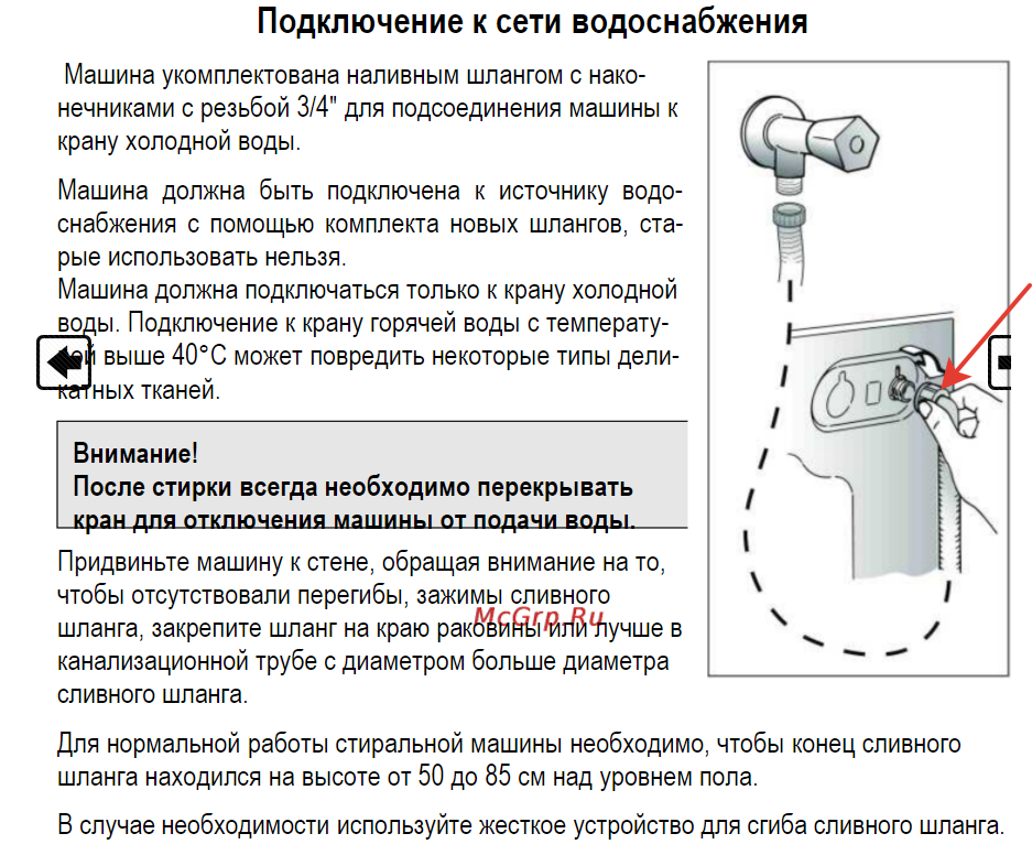

Плохо поступает вода, я думаю засорился фильтр подачи воды, есть ли он в машине и где он находится? Можно ли его самостоятельно почистить и как его прочистить (так как у меня из скважины немного поступает песок)?
Гуру, Ответы: 131233, Оценили: 12620 раз
Причина плохого поступления воды
пережат шланг подачи воды
засорен фильтр
Candy GO4E 107 3DMS
сеточка указан стрелкой (открутите пластмассовую гайку, извлеките сетчатый фильтр и промойте его) смотрите страницу 12 инструкции по эксплуатации
слабое давление воды в водопроводе
или возможна неисправность заливного клапана
