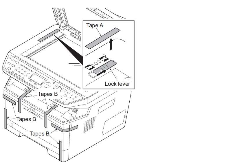

При первом включении МФУ - на мониторе сообщение - "Позвоните в сервисную службу" и ещё вот это - "С3100".
Какие мои действия?

Для устранения ошибки "Machine failure. Call service. C3100" требуется выключить аппарат, и перевести фиксатор в положение "Разблокировать", после этого можно включить мфу Kyocera.
