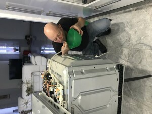

Частая причина - пузырь воздуха в системе. Снять верхнюю крышку заземления, сдёрнуть шланг подачи воды в контейнер (верхний), удалить воду принудительно (просто ртом). Всё.

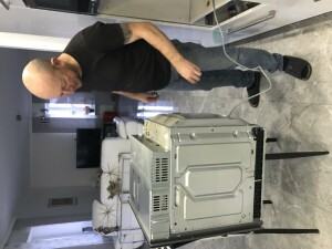

Выдвинуть шкаф из установочной ниши, поставить на пол. Выкрутить 4, помнится, винтика крепления, и снять верхнюю железяку. Откроется доступ к камере, в которую устанавливается контейнер с водой.

Поочерёдным нажатием кнопок "i" и "start" заставить систему проделать слив несколько раз. Как правило, застрявший в ней воздушный пузырь таким образом удаётся выгнать. Если нет - снять верхнюю крышку заземления, сдёрнуть шланг подачи воды в контейнер (верхний), удалить воду принудительно (просто ртом).
