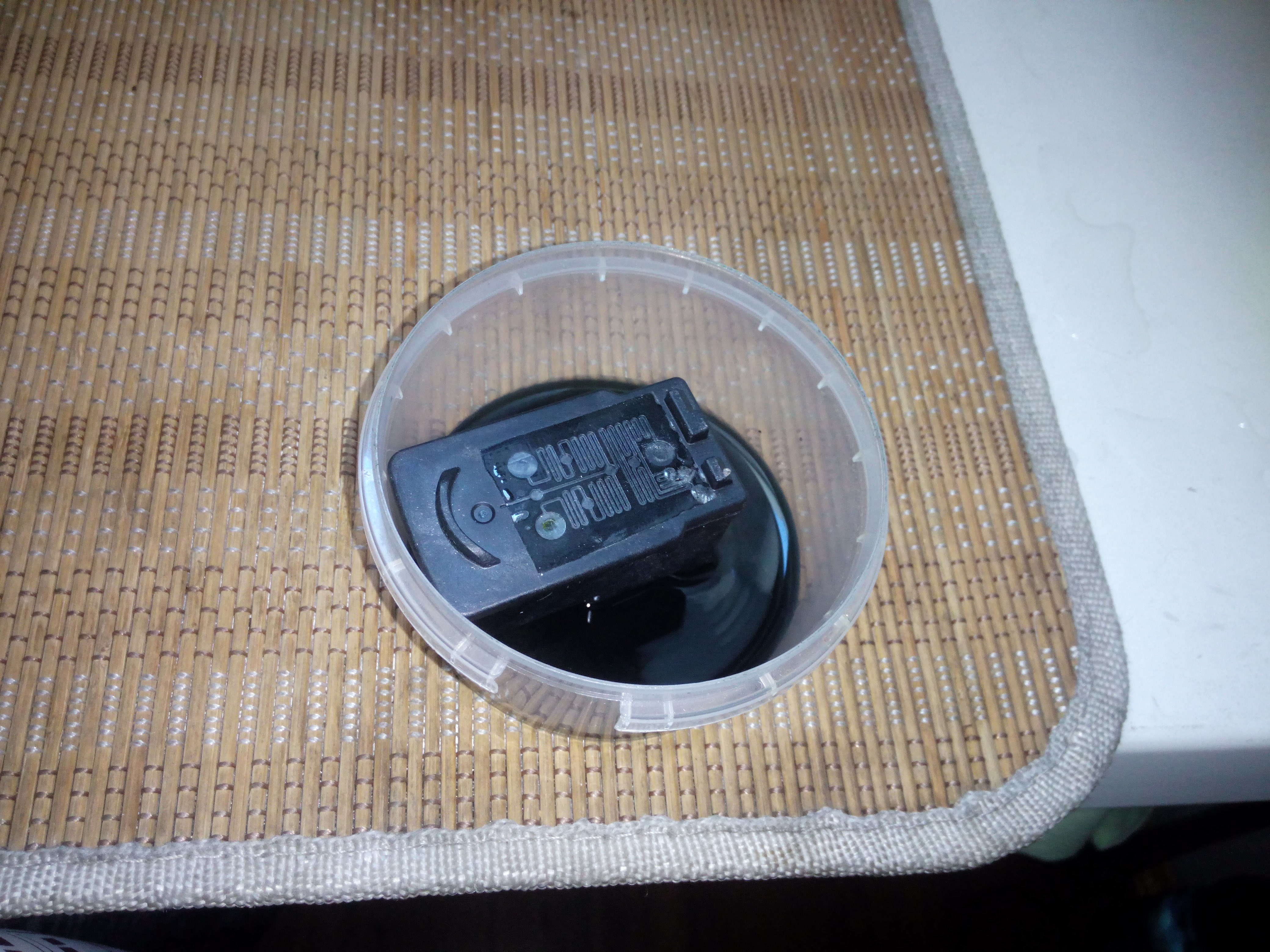

Поставил новый черный картридж, печатает с пробелами Что делать?
Виталий, Нижний Новгород
Эксперт, Ответы: 3072, Оценили: 447 раз
Если поставили совместимый картридж а не оригинал, то вполне возможно такое качество печати.
Sergey, Владивосток
Младший специалист, Ответы: 22, Оценили: 22 раз

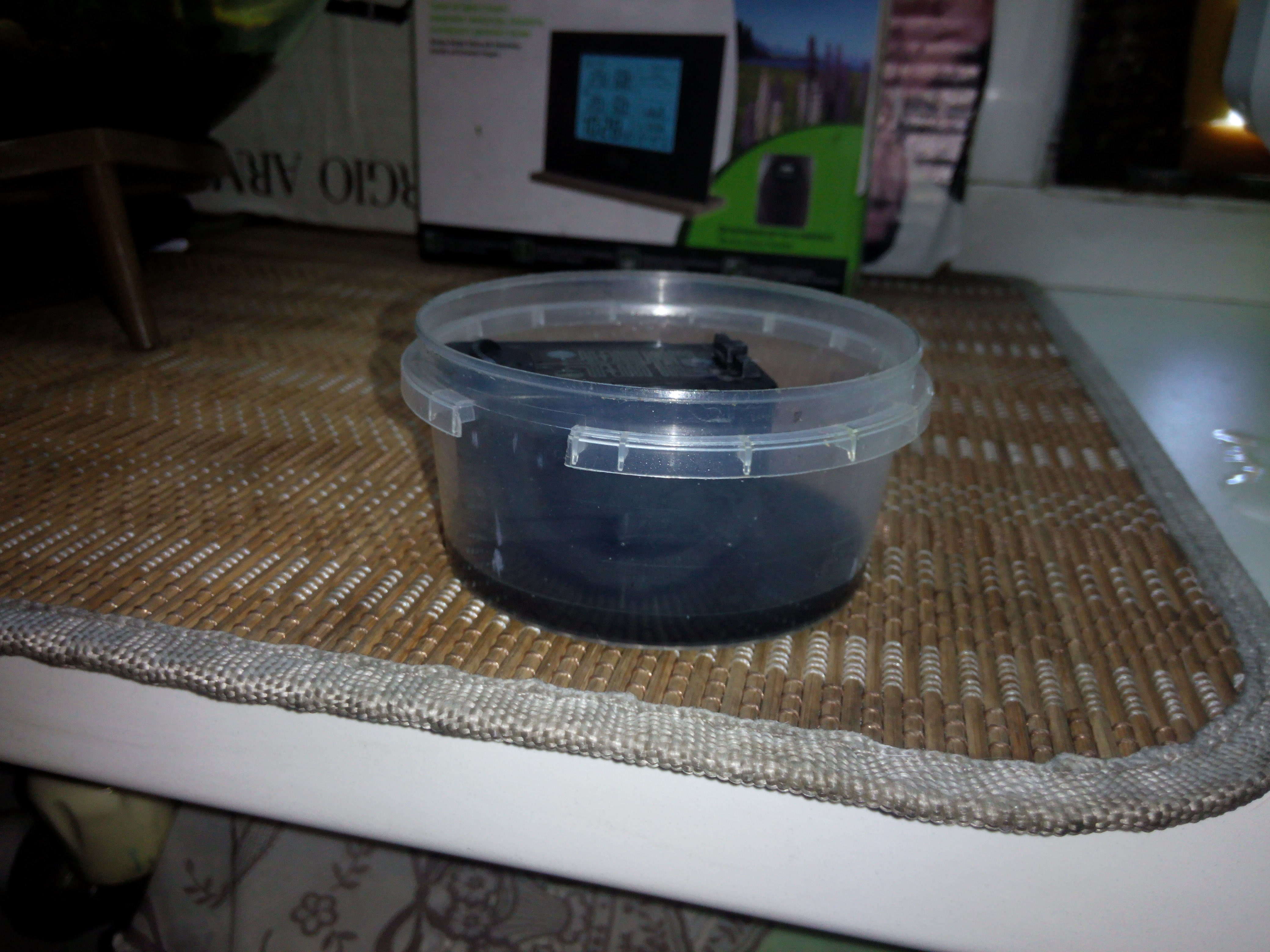

Глубокая очистка, раз 5, а то и 10. Если не поможет-надо отмачивать в средстве для мытья стекол от 1 до 7 и более дней(периодически проверяя). Еще советуют "Мистер Мускул"(синий).
