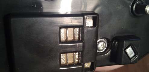

Владимир Быков, Пушкино
CALL SERVICE 17 - такое сообщение на экране устройства и оно не печатает. Что это значит
Виталий, Нижний Новгород
Эксперт, Ответы: 3072, Оценили: 447 раз
Сообщение вызвать сервис 17, ошибка чипа картриджа, видимо стоит перемычка на чипе, ставиться чтобы сбросить ошибку тонера. Наверно забыли убрать. Вот фото чипа, возможно придётся разбирать картридж и смотреть перемычку со внутренней стороны.
