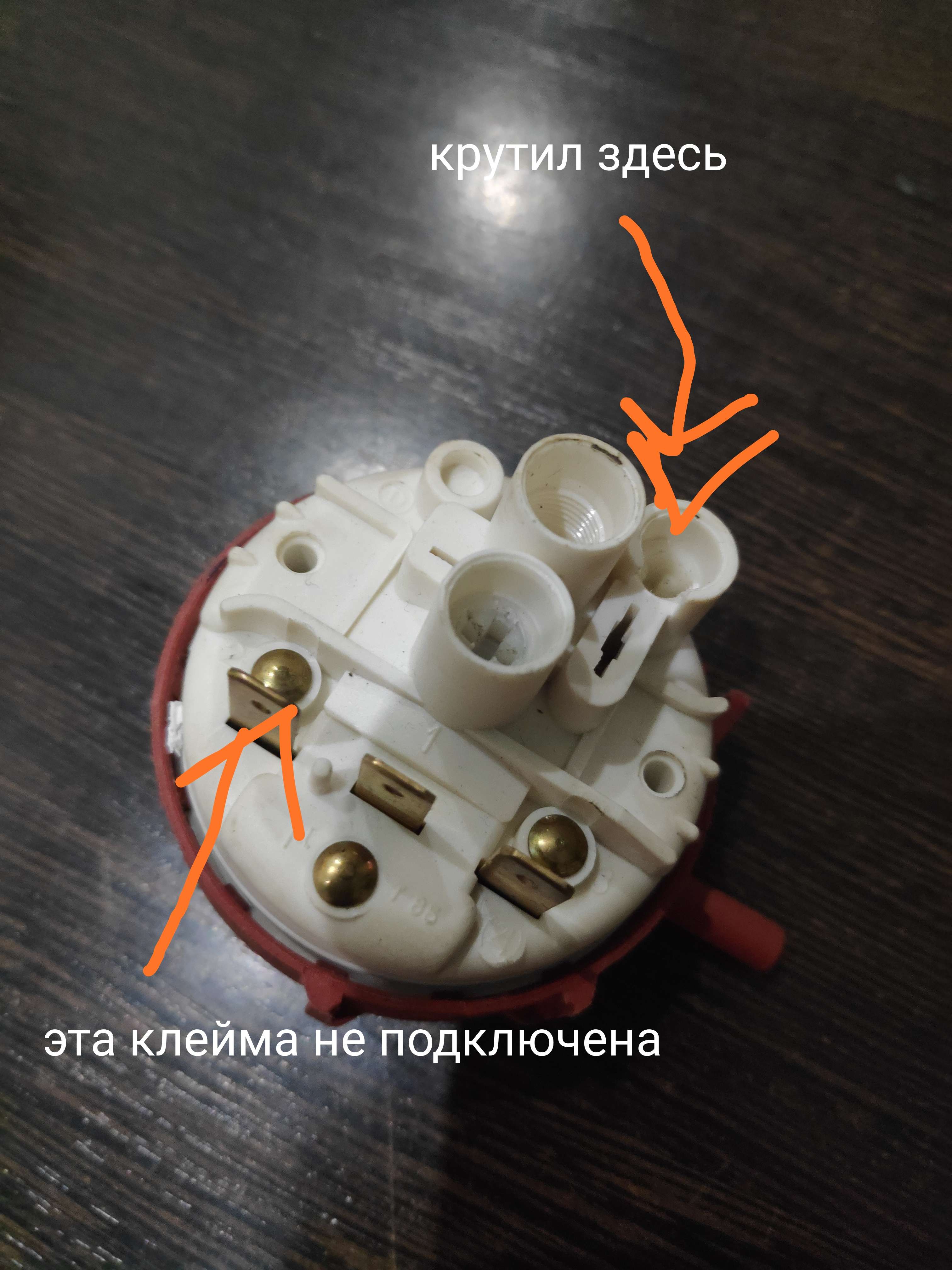

у меня было что вода набирается а ошибка e2 выходит, проблема заключалась в протостате главное что бы до момента когда выйдет ошибка е2 у протостата должны быть замкнуты контакты если они разомкнуты машинка уйдет в ошибку e2.
Дмитрий, Хабаровск
я свою только так и завел протостат на пол оборота крутнул и все зашуршало то надо делать в момент работы машинки повесить на контакты протостата тестер и окуратно отрегулировать вы услышите легкий щелчок и тестер будет на нуле главное это настроить что бы и не рано было и поближе к концу набора воды до выхода ошибки е2

октрываеш левую сторону посудомойки откручивая винты ищем в нижней части рядом с конденсатором такую преблуду с трубочной вытаскиваем и ставим метку на винте снимаеш трубку и дуем и крутим винт влево вправо определить в какую сторону пружинка ослобевает и в эту сторону относительно вашей метки повернуть винт милиметра на 2 если не получилось еще 2 милиметра если все сделали правельно машинка заведеться и будет мыть .удачи всем.
Дмитрий 5 лет назад
ошибся правую сторону открыть
Дмитрий, Хабаровск
не левую а правую сторону
Дмитрий, Хабаровск
мозги посудомойки в момент запуска стирки не видит что прессостат замкнул свои контакты и мозги считают что нет воды в посудомойке

9068932888, Челябинск
3 0
Ученик, Ответы: 2, Оценили: 5 раз
Столкнулся тоже с этим. Отвозил в сервис, там поменяли этот датчик. Через 2 мойки опять ошибка е2. Залез в нее, покрутив прессостат, заработала .и так каждый раз приходится вот уже 3раз заводить.
Я так понял надо найти золотую середину при подкрутке? И замечу что далеко не по 2мм крутить надо. Ну лично у меня так. И мне кажется мне поменяли датчик не вникая, ведь при продувке старого датчика он щелкал.может дело в сильном давлении напора трубы холодной воды?

Исправил ситуацию следующим образом, снял правую стенку. Отодвинул плату в белом корпусе в сторону немного, открутил конденсатор держится на гайке не стал снимать клеммы положил во внутрь таким образом добрался до пресостата. Снял трубку с пресостата и насосом ножным автомобильным продул трубку в обратную сторону, очень много го..на вылетело во внутрь машинки все собрал тряпкой. Пресостат регулировать не стал. Собрал машинку в обратной последовательности. Ошибка больше не появлялась. Всем спасибо, буду рад если вам помог мой совет.
