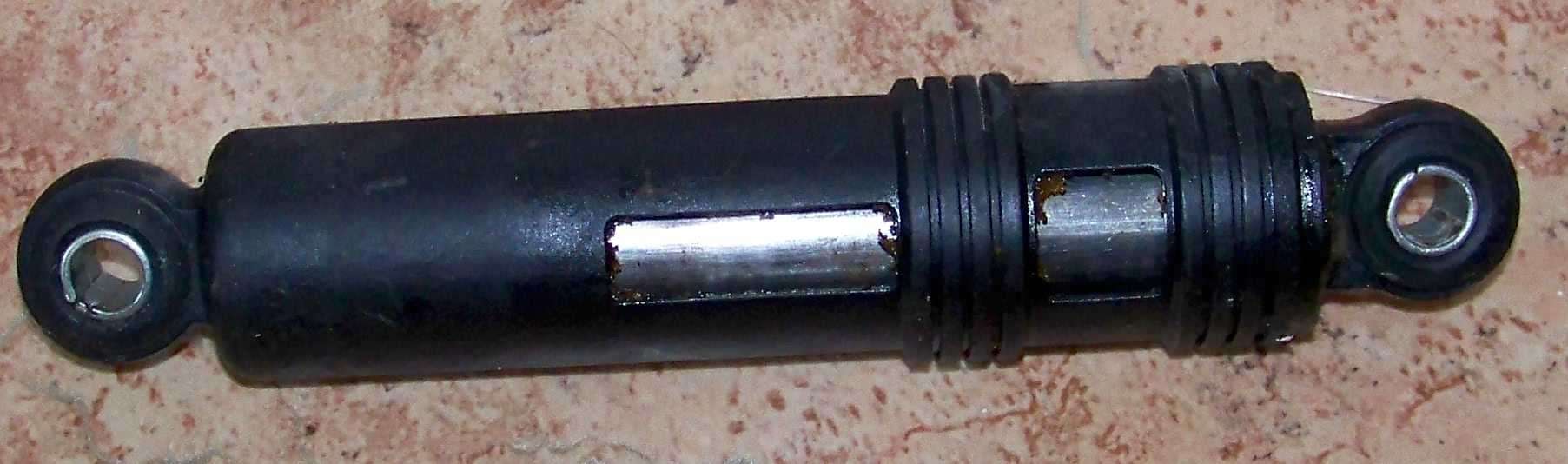

Здравствуйте, как узнать каталожный номер амортизатора для стиральной машины Indesit WG 630 TX? Ну или что можно поставить, вместо оригинального? Его длина, в сложенном виде - 185 мм, в растянутом - 270-280 мм. Крепёжное место - стальная втулка, внутренний диаметр - 10 мм, длина - 20 мм. Усилие на сжатие я не знаю. Собственно, из-за этого не могу определиться, что можно поставить (заказать). В интернете разброс цен просто умиляет. Машина узкая - 340 мм. Может это для специалиста, подскажите, какая должна быть жёсткость амортизатора, если неизвестно точное значение?

120 N L= 180 - 280 mm
