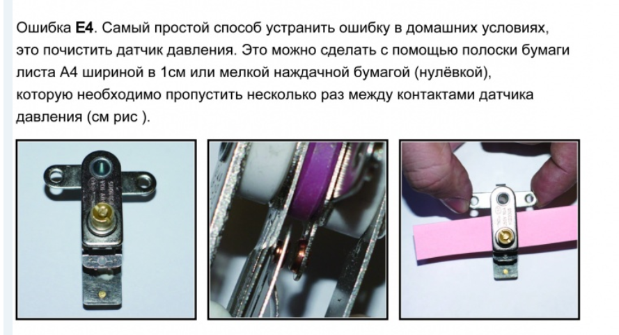

2 готовила нормально!включала как нужно! на 3-Й раз уже не включается!задаю режим,время устанавливается автоматически,после начинает генерировать и через секунду выдает ошибку на экран- Е4!больше ничего не могу сделать!подскажите пожалуйста!?
Ошибка Е4 это неисправность датчика давления(загрязнены контакты), необходимо снять нижнюю крышку и почистить контакт датчика, возможно попадание влаги или продуктов приготовления
