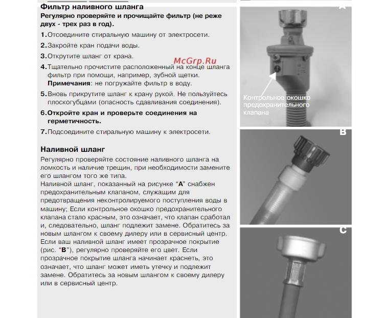

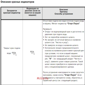

Здрасти! Купил такую машынку,подсоеденил все как следует,при стирке на минуте 15той засвечиваетса красный индикатор,типа кран заккрыт,вода в системе есть,фильтр незабит,давления в системе 3,8атмосфера,в чем проблема?новая машынка.и такая причина сразу после покупки:(
Гуру, Ответы: 130437, Оценили: 12585 раз
Whirlpool AWE 2322 Whirlpool AWE 2322
вся проблема в фильтре наливного шланга,у вас окошко предохранительного клапана на шланге стало красным(сработал клапан),это значит что шланг подлежит замене
