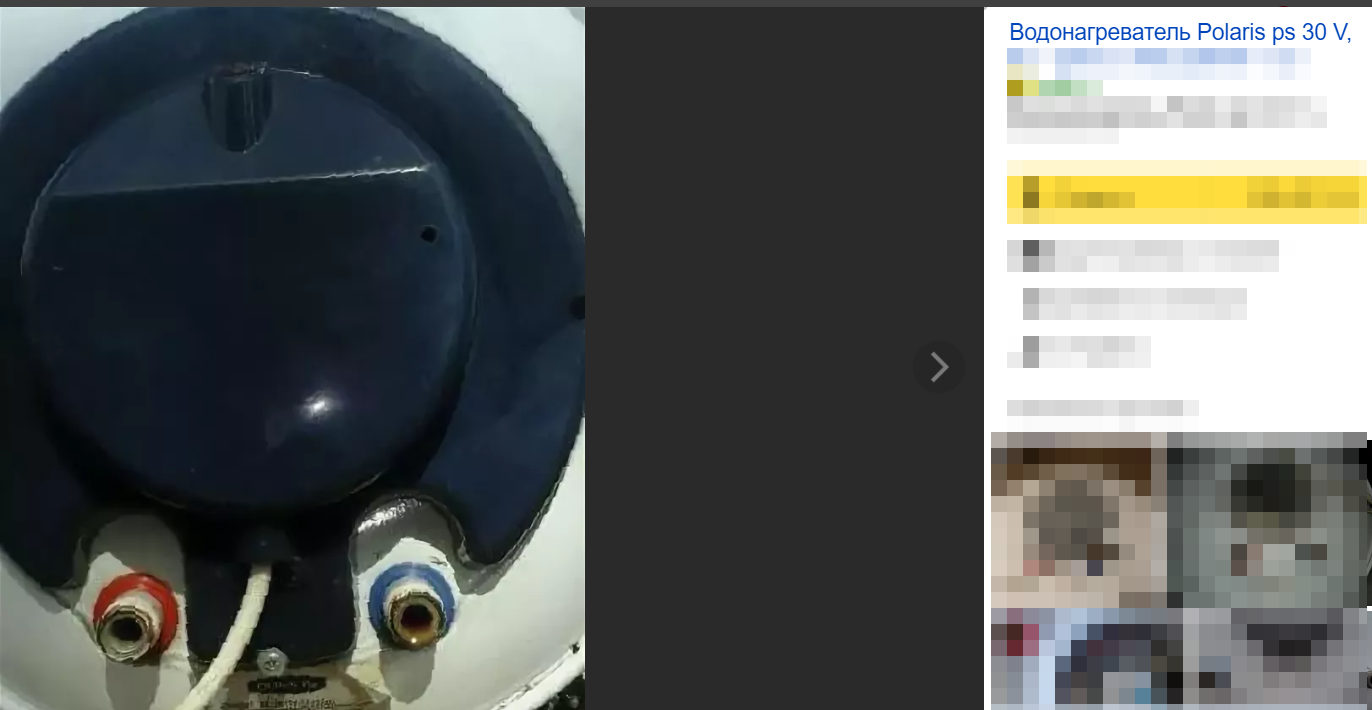

Добрый день! Купили бойлер данного типа, установили, начали заполнять водой, внизу бойлера на днище небольшое отверстие и из него льется вода при заполнении. В инструкции ничего по этому поводу нет. Что и для чего и как устранить это? Спасибо.

Подмотать в местах соединения, если потекло по фланцу Тена сдать обратно по гарантии, у предохранительного клапана опустить флажок(течь не будет)
