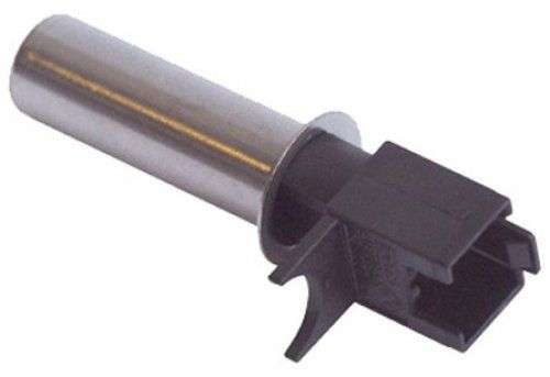

Здравствуйте. Машинка Ariston Hotpoint AVTL 83 замигала огнями дискотек. Проверил - в мозгах полетели конденсаторы, заменил, месяц радовался, потом опять проблема - не греется вода. Процесс стирки не происходит, машинка стоит, молчит, потом идет отжим, слив. Снова проверили мозги - все нормально, полез прозванивать ТЭН - нормальный, достал термистор - вот здесь при прозвоне мультиметр молчит. Может ли влиять на работоспособность эта поломка и какой именно термистор нужен? Как они классифицируются?
Михаил, Нижний Новгород
Эта поломка как раз и влияет.
Нужен температурный датчик для стиральной машины код 083915.
