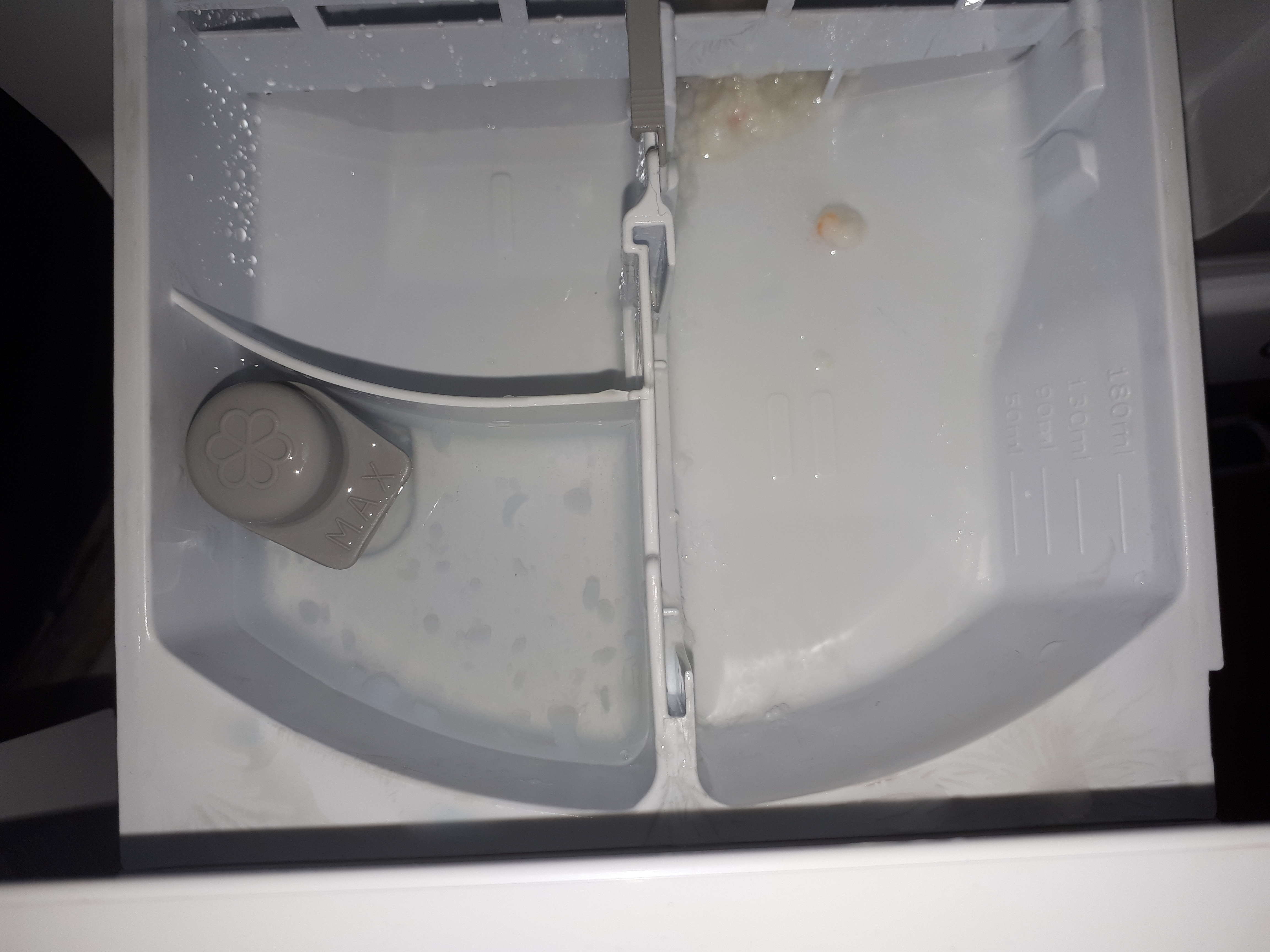

Объясните принцип работы ящика для кондиционера. Там остается много воды и что с этим делать?
Indesit bwse 71252 l b 1 Indesit bwse 71252 l b 1
При смыве кондиционера происходит следующее: распылитель номер один направлен в лоток для предварительной стирки, распылитель номер 2 направлен в лоток для основной стирки, при полоскании эти два распылителя направлены под перекрестным направлением под углом 45 градусов, за счет этого происходит смывание кондиционера при полоскании, а часть воды по любому остается в лотке для кондиционера , конструкция лотка * так сделана чтобы кондиционер смывался водой иначе он просто станет вытекать в машину сразу после залива в лоток
