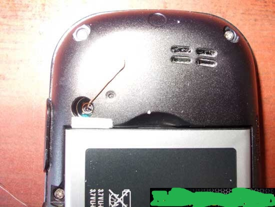

почему huawei u8230 пишет мобильная сеть не доступна

В большинстве случаев, когда пропадает мобильная сеть на данном телефоне, причиной могут быть проблемы со связью вашего мобильного оператора.Но если сеть долго не появляется, то значит сама причина в вашем устройстве. Установите свою сим карту в другой смартфон чтобы проверить качество сигнала сотовой сети. Если после такой проверки выяснится, что сеть работает, то скорее всего вам прийдется менять GSM модуль на вашем телефоне. Тем не менее некоторые умельцы иногда обходятся без ремонта, а просто вставляют проволочку в антенное гнездо телефона.
