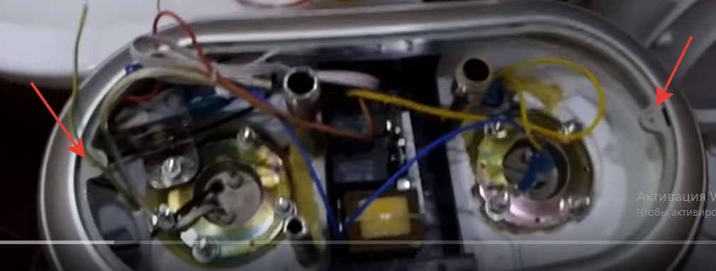

Сработал термовыключатель. По инструкции нужно снять крышку и нажать до щелчка кнопку (рис. 2 инструкции). Вопрос - какую крышку?
Нижнюю крышку, смотрите фото указаны стрелками болты которые нужно открутить(бойлер показан перевернутым и снятым с стены, вам этого делать не следует)
