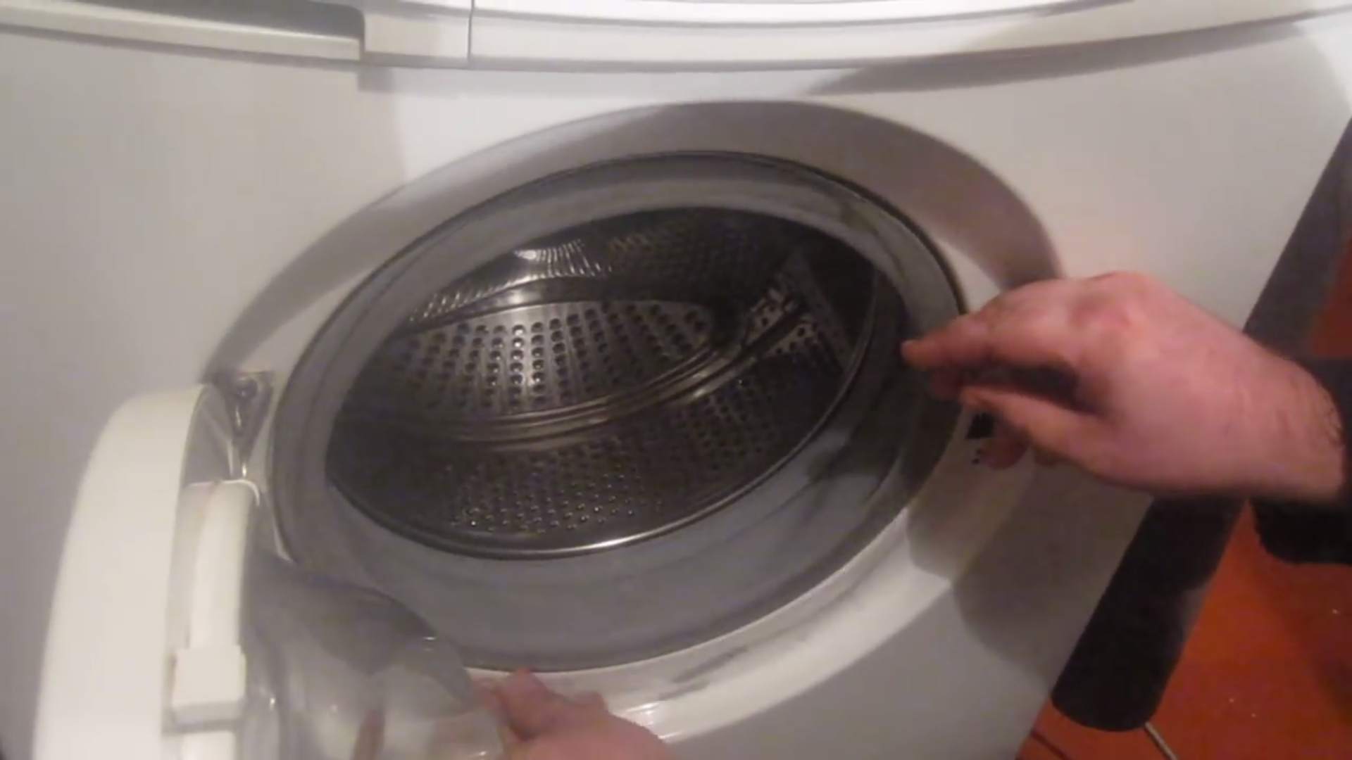

День добрый. Подскажите, в чём проблема и могу ли я сам устранить? Машинка включается только если с размаху закроешь дверку, при лёгком закрытии не включается. Спасибо.
Гуру, Ответы: 131194, Оценили: 12607 раз
Теряется контакт в устройстве УБЛ (устройство блокировки люка), в принципе вы можете сам разобрать и устранить причину если есть голова и руки
обесточьте вашу стиралку,откройте люк загрузки белья, снимите хомут, отверткой открутите два болта крепления УБЛ(для этого отогните манжету резины и с другой стороны придерживайте гайки), снимите устройство УБЛ, осмотрите контакты и разъем
