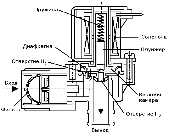

Впускной электроклапан стиральной машины состоит:
корпуса;
электромагнитной катушки (соленоид) с сердечником;
пружины;
диска, установленного на сердечнике, перекрывающего поток воды, поступающей из водопровода.
Принцип работы клапана подачи воды
Впускной клапан стиральной машины контролируется модулем управления. В неподвижном положении, когда на катушку не подается напряжение, клапан закрыт, а его мембрана за счет пружины находится в герметическом контакте с седлом устройства, надежно перекрывая находящуюся под давлением воду в водопроводе. При подаче процессором электрического сигнала на катушку, шток под действием электрического поля втягивается в нее, увлекая за собой поршень. Устройство из статического положения «закрыт» переходит в положение «открыт». При прерывании подачи электрического тока, шток возвращается в прежнюю позицию и подача воды прерывается. Все катушки бытовых стиральных агрегатов рассчитаны на обычное напряжение 220 В и тактовой частотой 50 Гц.
