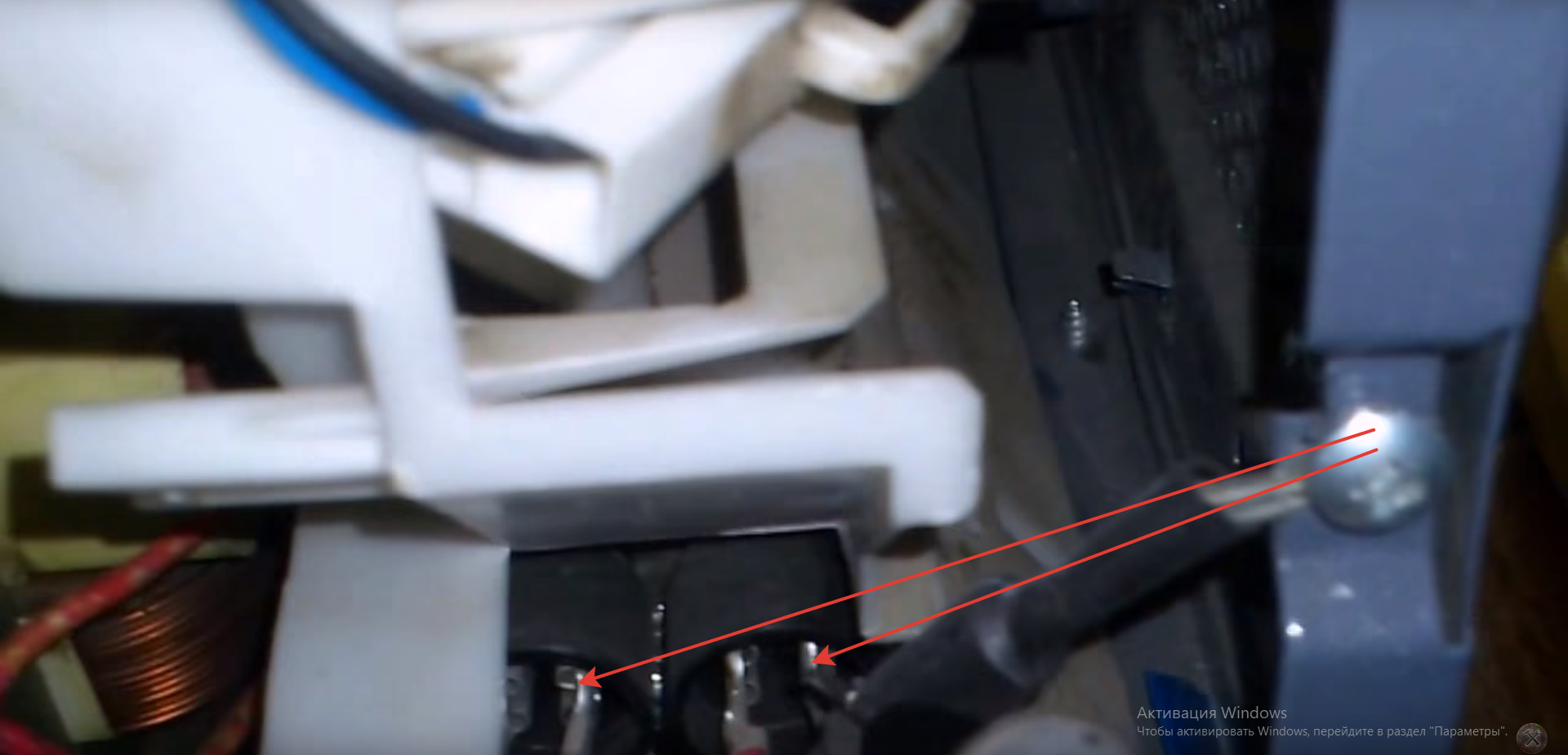

Как избежать поломки электроприбора после пролития на верхнюю панель печи (в отверстия) жидкости около 1 стакана?
Отключить от сети , снять крышку и просушить, разрядить проходные конденсаторы путем заворачивания проводом на корпус микроволновки (делать это очень аккуратно)
