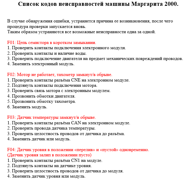

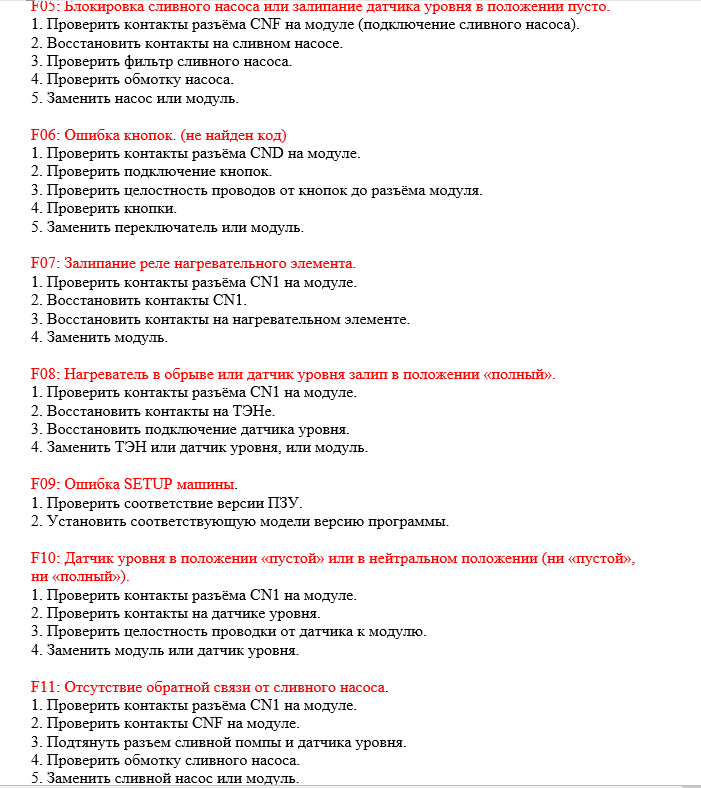

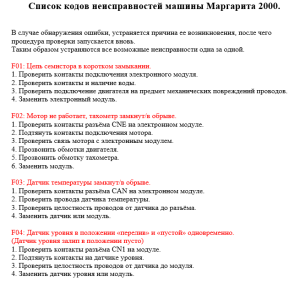

Ariston AT 84 Ariston AT 84
Вот коды ошибок на Ariston AT84
