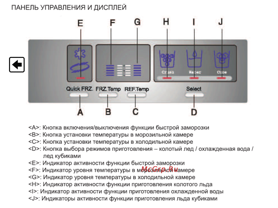

То мигает то не мигает с верху вниз 2 индикатор температуры от холодильной камеры. Свет то работает то не работает..

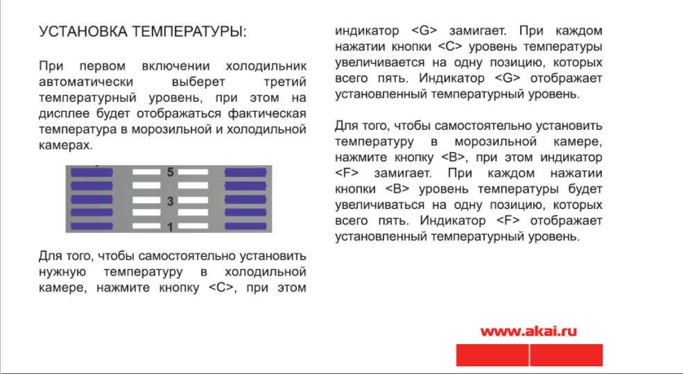

смотрите инструкцию у вас мигание индикатора G -означает что вы находитесь в режиме настройки холодильной камеры,повторно нажмите на кнопку С и мигание прекратится
если мигание продолжится то это означает на несоответствие температуры в камере,измерьте температуру обычным термометром,он укажет вам на неисправность датчика
