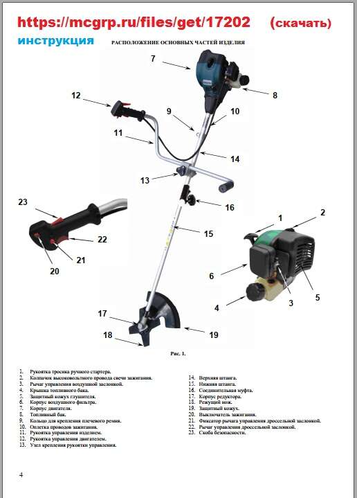

Нет искры не заводится. Замыание на переключателе зажигания ( 0 - 1 ), который в ручке управления
Sungarden GB 25 A
Отпаял один из 2х проводов на микрике! Микрик исправен! два провода всё равно замкнуты. Замыкание в катушке. Дальше чинить нечего.
