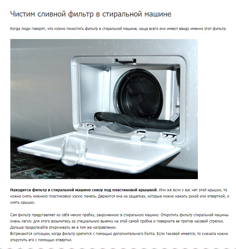

Всем привет! У кого ни будь было такое:
После заполнения водой из сливного фильтра насоса начинает подтекать?
сильнее закрутите сам фильтр по часовой стрелке,если плохая уплотнительная резинка то замените ее или закрутите с герметиком
