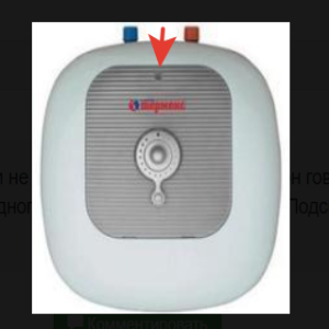

Как разобрать это чудо? Бился пару часов так и не дошло. Спросил у знакомого он говорит "С задней стороны есть 4 болта" Но я вижу олько 2 и то одного у меня нет там пена торчит. Подскажите пожалуйста. Буду благодарен.

По центру открутить саморез 1 и снять крышку, далее открутить гайки 2 фланца Тена (предварительно слить воду)
