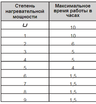

для обеспечения нормальной работы вашей плиты она оборудована реле времени для каждого из нагревательных полей максимальное время выбирается из последней степенью мощности,если в течении долгого времени не изменяем степени мощности нагревания (смотри таблицу),то соответствующее поле будет автоматически отключено и заработает указатель остаточного нагревания,однако в любой момент можно включить и обслуживать поля нагрева согласно инструкции

табл.мощностей
