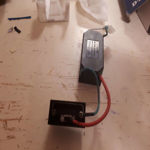

Здравствуйте. подскажите название детали и может ли быть из за нее не морозить камеру

Это ионизатор. На функцию охолождения (морожения) по сути не влияет, если только плата управления не отключает весь холодильник при его не исправности.
