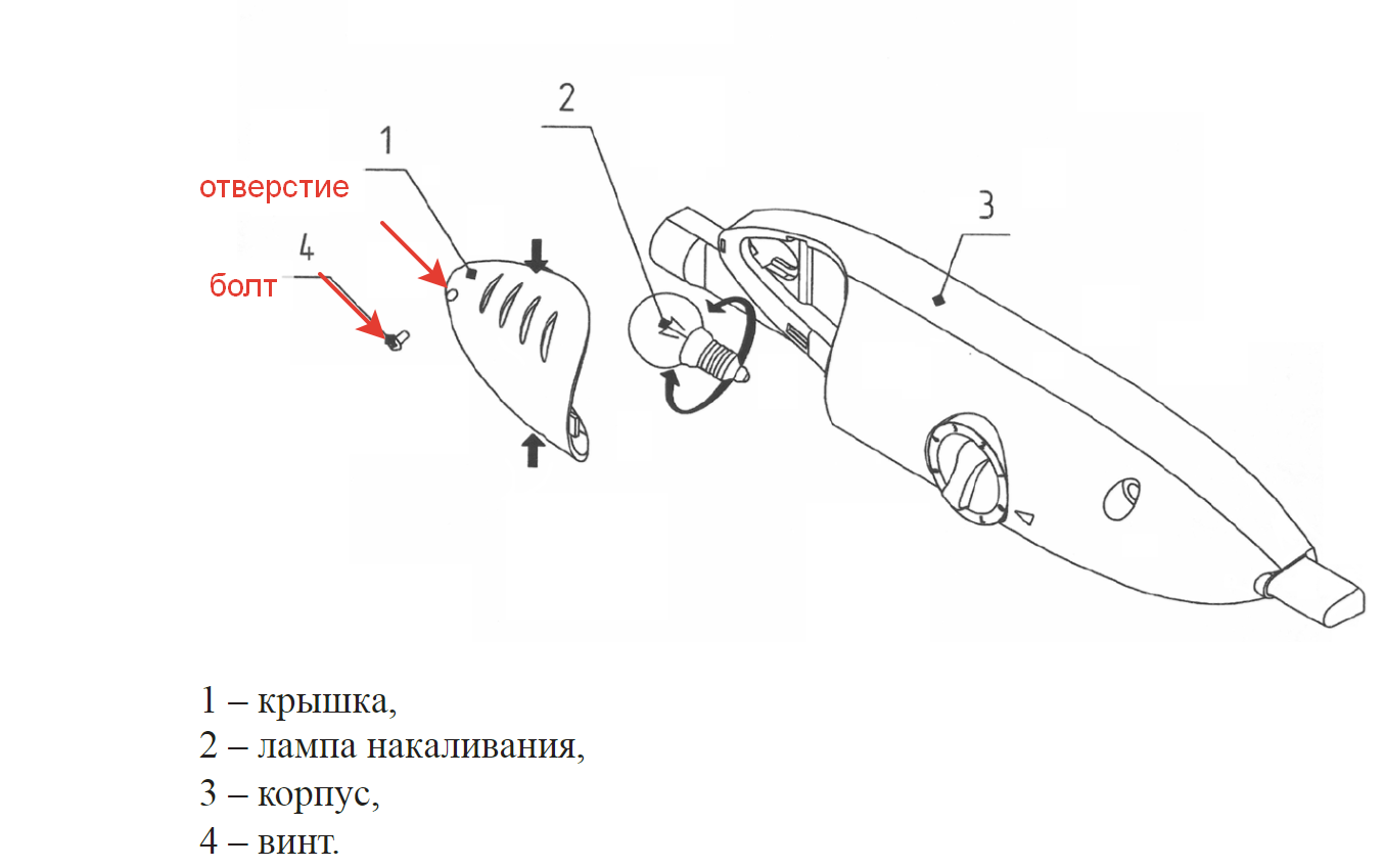

1/Свет не горит. Решила попробовать заменить лампу, чтобы не связываться со сдачей товара обратно в магазин. В инструкции по замене лампы не возможно понять где же этот винт, который нужно отвернуть,чтобы лампу заменить. Не смогла и на ощупь найти этот винт. Подскажите, что делать? . В ИНТЕРНЕТЕ пользователь с аналогичной проблемой пишет, что нужно встряхнуть холодильник, так как свет ПОСТОЯННО исчезает. Не хочу этим заниматься с новейшим холодильником. Но и в темноте неудобно искать продукты.

сейчас я вам расскажу как заменить лампочку
откройте дверцу холодильника (предварительно отключите питание)
с помощью фонарика найдите болт в отверстие куда он вкручен ,открутите болт(крутить против часовой стрелки),
снимите крышку лампочки
выкрутите лампу (крутить тоже против часовой стрелки)
вкрутите новую
соберите все в обратной последовательности
