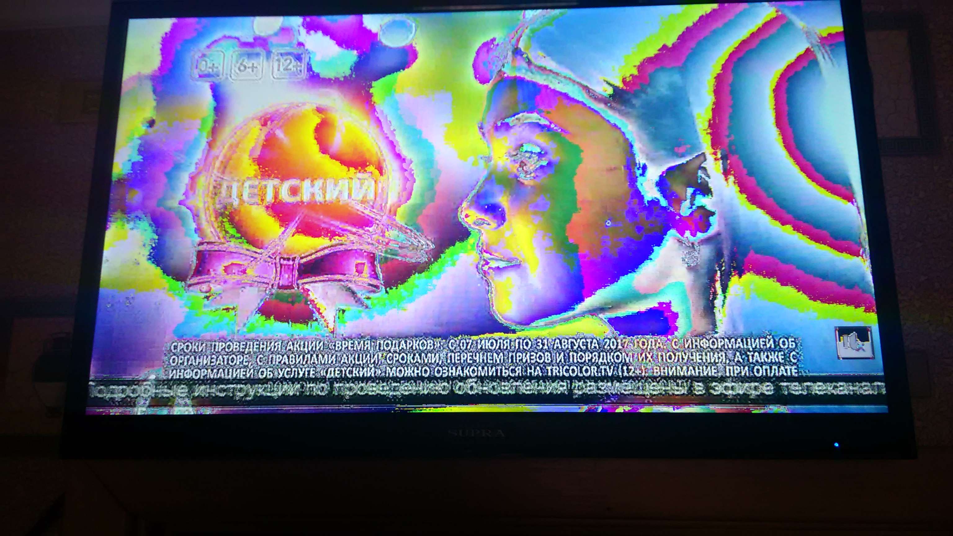

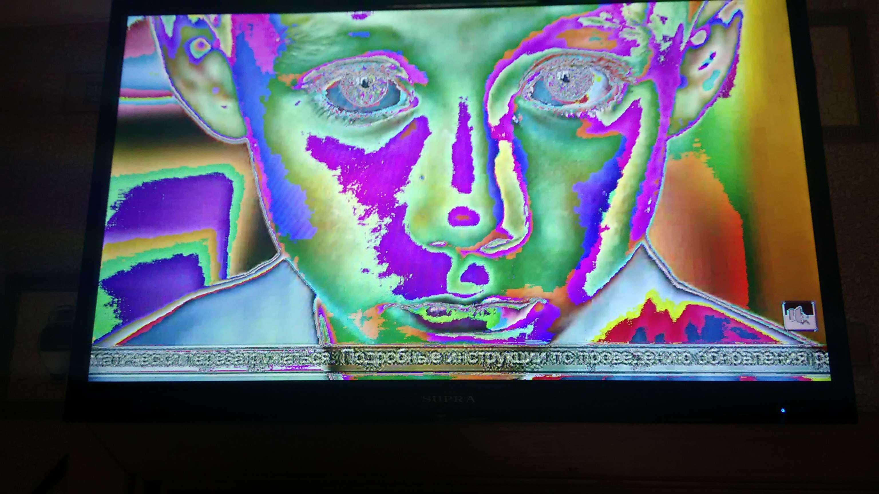

Добрый день! При настройке универсального пульта управления с телевизором, а именно с изображением, появилась проблема! Пропало четкое изображение! Подскажите пожалуйста, как решить эту проблему? Фото прилагаю.

Проблема сохраняется при просмотре от любого источника??
Андрей Матвеенков 8 лет назад
Даже отключив все источники, изображение меню по настройке телевизора показывает точно также
Андрей Матвеенков, Армавир
Да от любого
Rogvolod, Смоленск
Для всех моделей и типов телевизоров может сбиваться настройка системы цвета. Поэтому первое, что необходимо сделать — проверить настройку текущего канала (программы). Если в настройках канала установлена система NTSC, а канал вещает в системе PAL или SECAM, цвета могут быть перепутаны непредсказуемо.
Устраняется это просто: в настройках программы поменять систему цвета. Если после этого программа станет хорошо показывать, то процедуру повторить с остальными каналами. Если же это не помогает, читайте дальше.
Если же это не помогло, то искажение цветов на экране вашего телевизора, скорее всего, означает неисправность матрицы, либо процессора.
Rogvolod 8 лет назад
Так как проблема сохраняется от любого источника, то манипуляции с настройками каналов врятли помогут, поэтому придётся обратиться к специалисту
