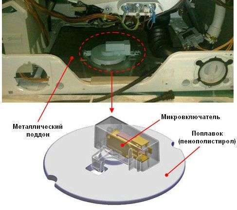

Ошибка Е23 уведомляет, что сработал датчик системы защиты от протечек, который находится в поддоне стиральной машины.
Датчик Аква стоп работает очень просто. В поддоне стиральной машины есть особый сегмент, соединенный с поплавком. Когда вода попадает в поддон,поплавок всплывает и срабатывает датчик.
Из простого откройте крышку поддона и визуально посмотрите , есть ли вода.
Ниже рекомендуемый мастерами порядок действий:
Если в стиралке Bosch сработал Аквастоп, в первую очередь вас волнует вопрос: что делать?
Отключите машину от электричества. Перекройте вентиль подачи воды. Если защита сработала посреди программы стирки, и в баке стоит вода, слейте ее через сливной фильтр. Освободите бак от белья.
Теперь вы можете проверить, каким типом системы Аквастоп оснащена ваша стиральная машина. Поэтому, перед тем как искать и устранять неисправность, нужно понять принцип работы системы Аквастоп.
Bosch WAS2044GOE
Как исправить ситуацию:
Перезагрузите вашу стиральную машину Бош, выдернув вилку из розетки на 20 минут. Когда причина кроется в сбое контроллера, ошибка пропадает после перезагрузки. Способ действенный, если нет течи, лишь только код неисправности на табло. Проверьте заливной шланг и места его соединения с машинкой. Нет ли повреждений, разгерметизации крепления. Возможно, понадобится заменить шланг. Осмотрите лоток-дозатор для моющих средств. Бывает, что он установлен неровно, поэтому начинает вытекать вода.
Причина может быть и в более серьезных поломках. Поэтому нужно проверить и заменить при необходимости:
Прессостат. Модуль управления. Электромагнитный шланг или его клапаны. Заливной патрубок.
Во время любых работ отключайте стиральную машинку Bosch от сети. Если после ремонта машина больше не выдает ошибку F23, вы все сделали правильно.
