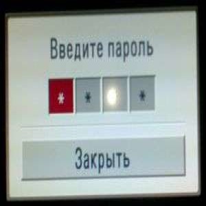

13. Нажимаем и удерживаем клавишу "1", чтобы открыть меню IN-START или нажимаем и удерживаем клавишу "2", чтобы открыть меню EZ Adjust
Если все сделано правильно, а ошибиться тут невозможно, перед вами предстанет окно ввода пароля.
LG 26 LH2000

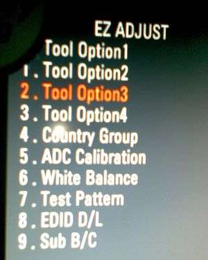

Вводим туда четыре нуля (0000) и попадаем в EZ Adjust меню.
LG 26 LH2000
Заходим в Tool Option3

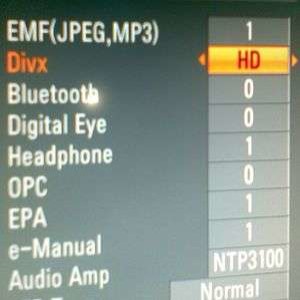

И переключаем пункт EMF(JPEG,MP3) в 1. Теперь и картинки и музыка через USB порт будут доступны.
Пункт Divx переключаем в HD, теперь можно наслаждаться фильмами.

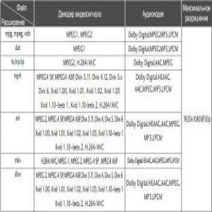

Кидаю табличку из мануала со списком поддерживаемых кодеков и контейнеров. Главный, конечно, это H.264/AVC в контейнере MKV с AAC и AC3 (Dolby Digital) звуком ;)

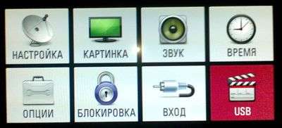

Теперь выходим из меню, трогать что-то еще без понимая что произойдет не рекомендую. После этих манипуляций в меню появляется долгожданное меню USB
LG 26 LH2000
То есть, что эти черти делают: в младших моделях эти два пункта отключены, заплатил больше - включим тебе EMF(JPEG,MP3), купил навороченную модель - поставим галочку напротив Divx. Нет, товарищи, это страннейшая логика, которая может сравниться только с количеством редакций Windows 7.
