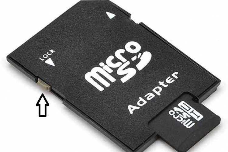

Еще вариант посмотрите на самой карте должен быть механические ключ/переключатель, возможно его случайно задели он отвечает за защиту от записи на карту, не знаю как на современных но на старых картах он был

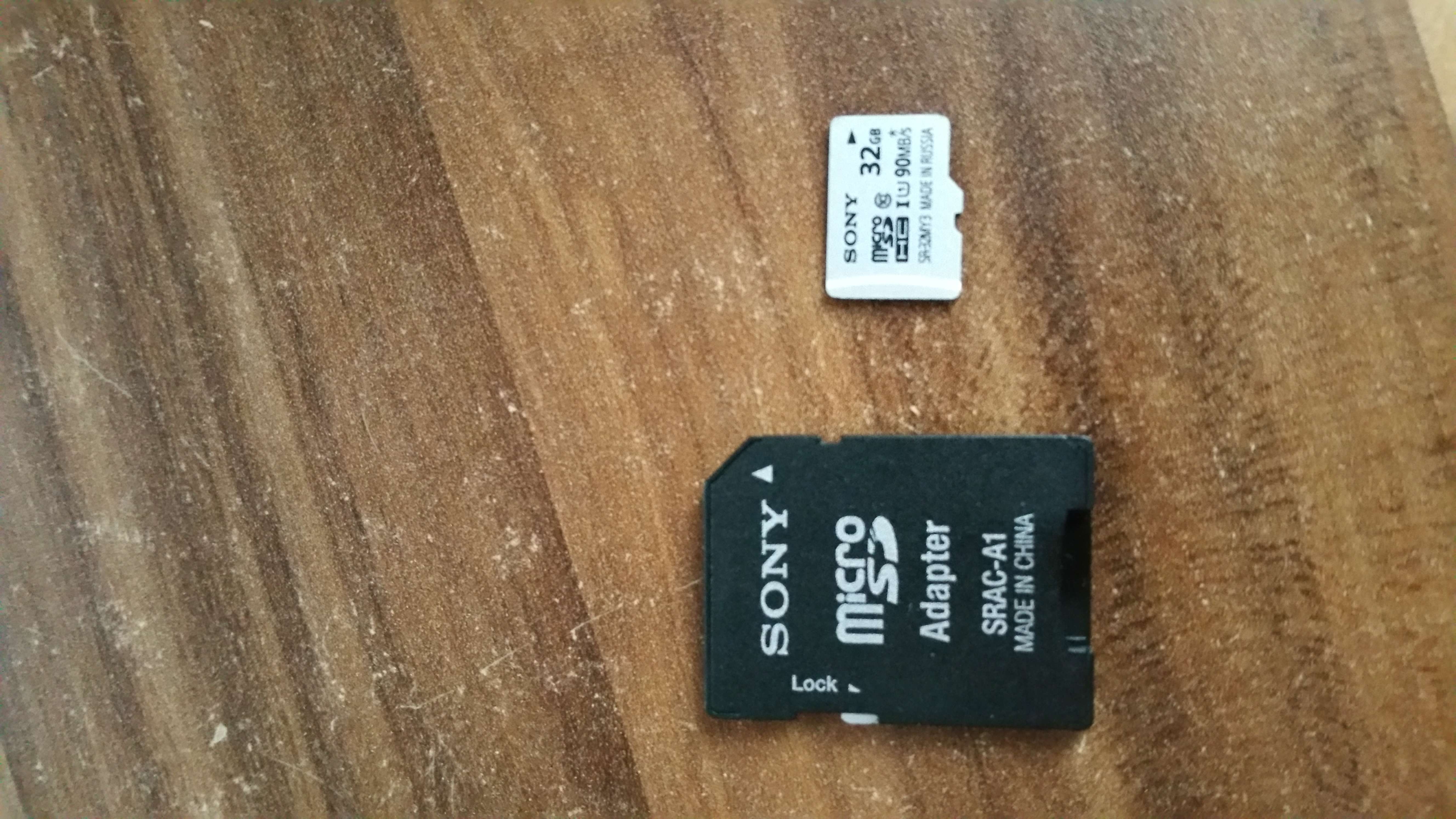

lora.1981, Менден
Новичок, Ответы: 7, Оценили: 0 раз
Smarterra W4+
Вот моя карта.
lora.1981, Менден
Знаете попробовали вставить и другую карту но происходит тоже самое. Может надо что то с камерой сделать.
Aves, Нижний Новгород
Гуру, Ответы: 223604, Оценили: 6349 раз
ну вроде как должно работать, пробуйте другую карту памяти тогда, из телефона если есть или у знакомых попросите
Так а другую карту то форматировали в FAT32?
lora.1981, Менден
Да тоже как вы сказали
ну тогда скорее всего неисправна сама камера, возможно контакты разъема для флешки повреждены, нисправность флешки исключается
