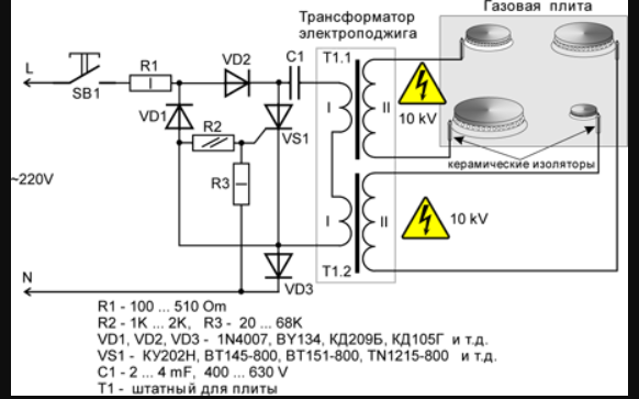

Нужна электрическая схема газоэлектрической плиты GRETA 1470-ГЭ.

схема электроподжига к вашей плите

Вы дали только часть схемы. Нужна полная схема. В моей плите не крутится шампур гриля, не выключается сам гриль и нет подсвета духовки.
Сергей Сарычев, Редмонд
:аль, что не ответили человеку и не выложили полную эл. схему комбинированной газовой плиты. Нужна эл. схему подключения нагревательных элементов и эл. двигателя привода гриля
