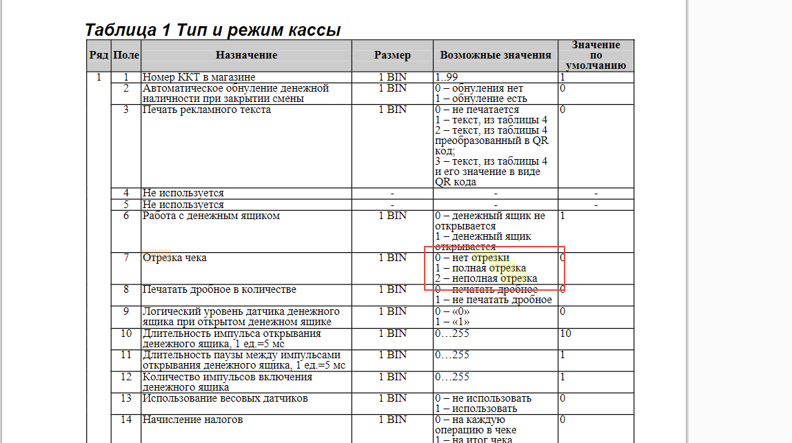

Проверте параметр , если не поможет то замена отрезчика.
