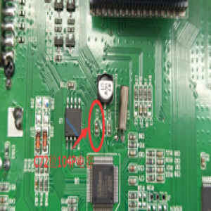

Чтоб время и дата не сбрасывалось, придеться разобрать магнитоллу и впаять кондетсатор С72 номиналом 104р

что за номинал 104р ? SMD керамика 0,1 мкф., 50в., размер 0805? или 104р в буквальном смысле на конденсаторе написано? напишите если не трудно
