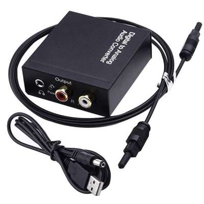

Спасибо большое.. как я понял мне надо переходник с оптического на тюльпаны
San, Кострома
Ведущий специалист, Ответы: 414, Оценили: 151 раз
Да, только не переходник, а конвертер, типа
