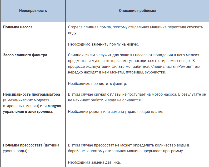

отключите машинку от сети,слейте воду одним из двух способов.посмотрите в таблице возможные причины остановки стиральной машины,прочистите фильтр слива ,если этого не хватит тогда потребуется вызвать специалиста по ремонту
