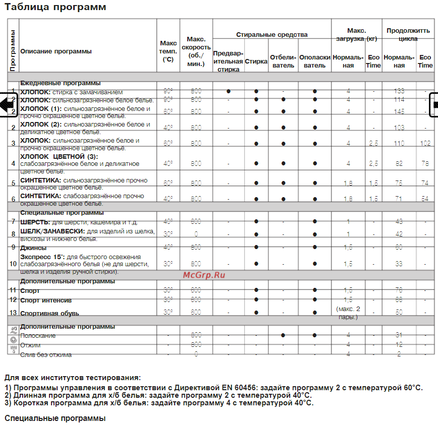

Стиральная машина Индезит IWUB 4085. Подскажите, как работают программы коротких стирок. Можно ли использовать отдельно программу "Отжим", загружая влажное белье? В каких случаях используется кнопка "Слив"? Почему, когда я пользуюсь этими программами, в барабане остаётся вода и белье не отжато? Когда поставила программу "Экспресс 15" - после окончания горели все индикаторы и белье пришлось вынимать мокрым, отжимать его на руках и сливать воду из барабана.

на программе ( Экспресс 15) максимальная загрузка белья 1.5 кг ,горенье всех индикаторов в конце программы
Indesit IWUB 4085 (CIS)
говорит что у вас был перегруз белья,соответственно двигатель не набирает обороты при отжиме и белье остается мокрым(не перегружайте барабан)
у вас есть дополнительная программа отжима смотрите таблицу программ
