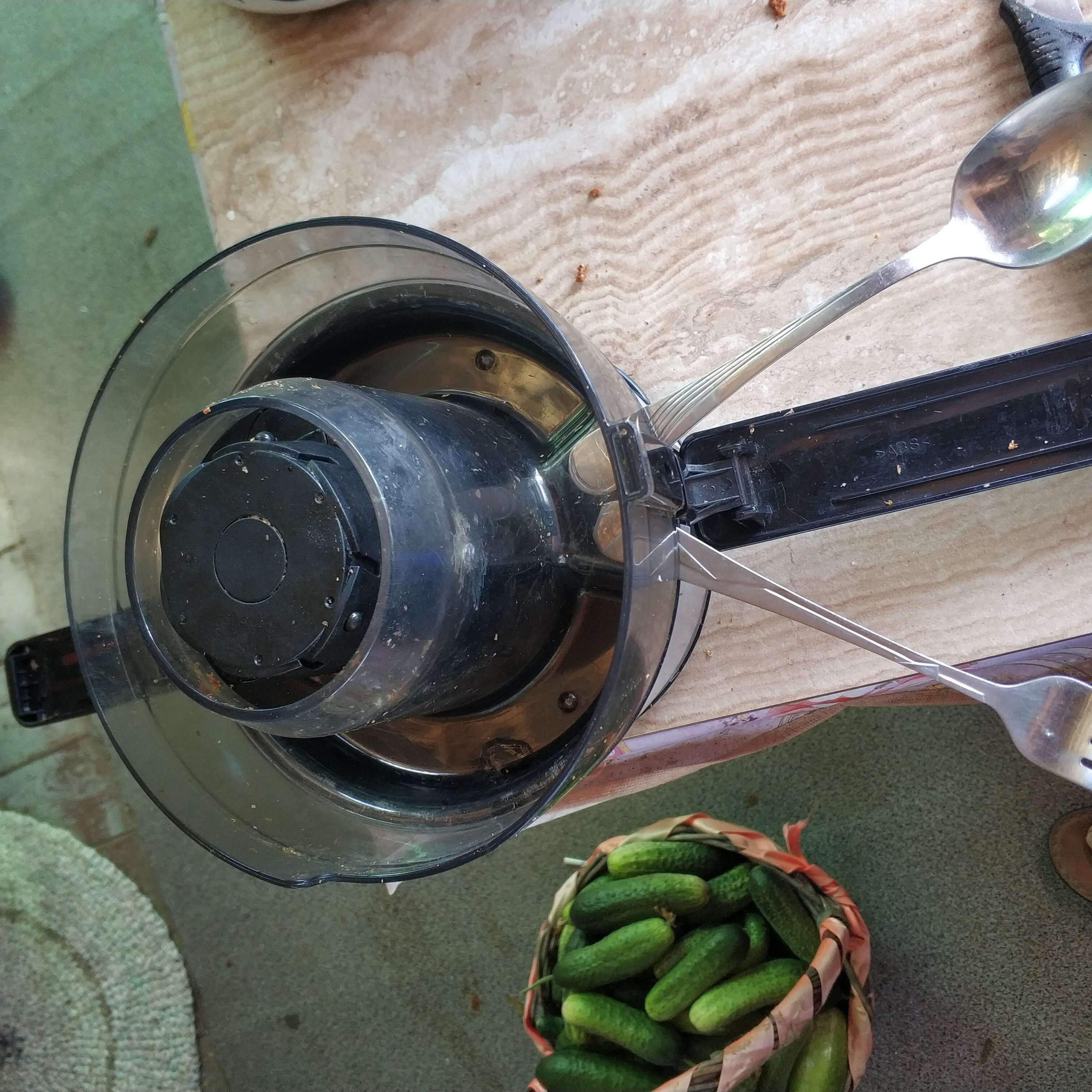

Здравствуйтуе. У меня соковыжималка Philips HR1836, не получается снять встроенный контейнер для мякоти. Подскажите, что делать? |
Такое случается когда между конусом соковыжималки и отсеком для жмыха попадает мусор или жмых. Попробуйте налить кипятка в отсек для жмыха, его конус расширится и проще будет снять его. Мне не помогло. Между отсеком и основанием, в районе предохранительной кнопки вставлял ручку ложки, расширяя ножом, кое как снял |
