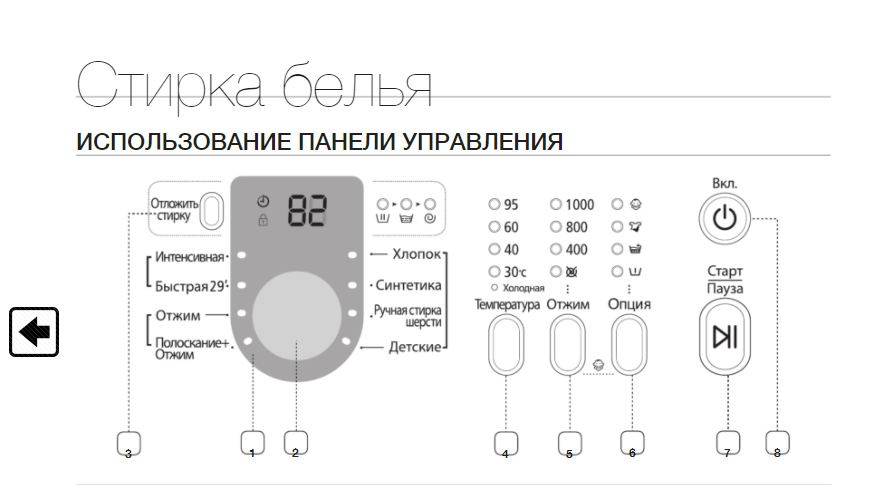

Подскажите пожалуйста, не включается машинка и горит красная лампочка возле изображения "Малыш". Что это и как это устранить? Заранее спасибо!
Гуру, Ответы: 131087, Оценили: 12606 раз
Samsung WF8590NMW8

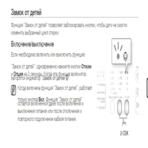

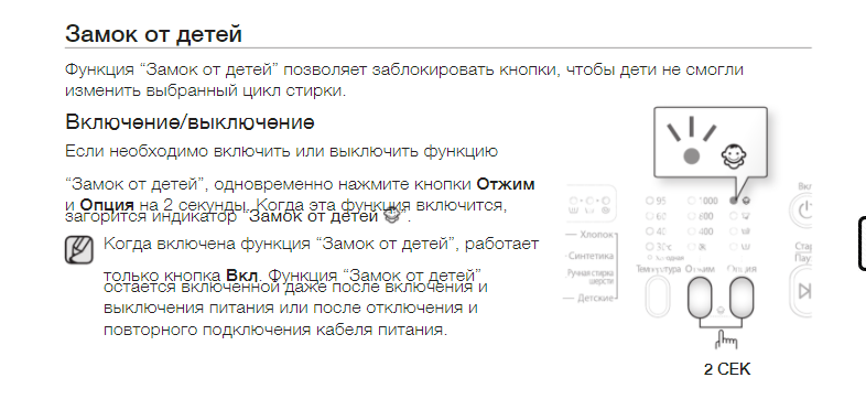

у вас включена кнопка защита от детей,чтобы снять блокировку нажмите одновременно кнопки (ОТЖИМ) и (ОПЦИЯ)
