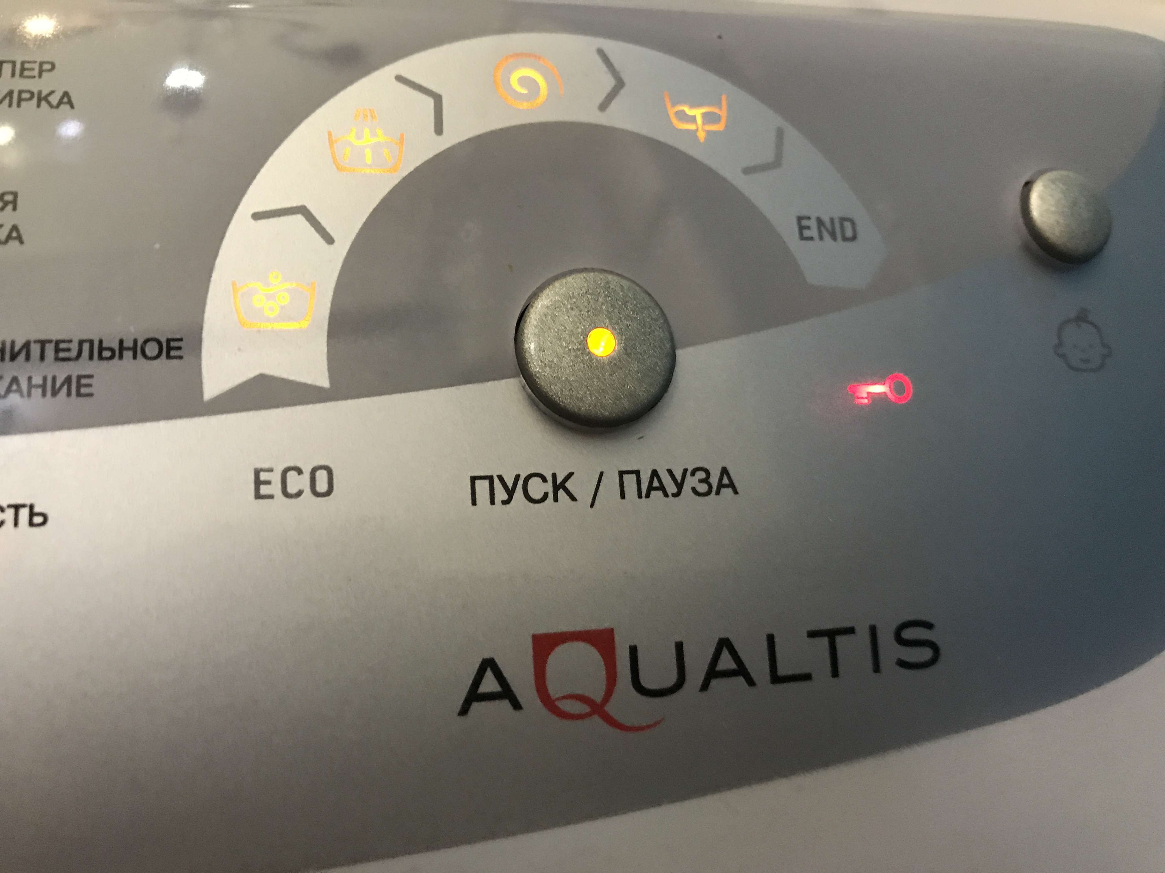

При запуске стирки была нажата кнопка "Пуск/Пауза", но дверь была не до конца закрытой. Мигает индикатор блокировки двери и "Пуск/Пауза". Не получается запустить стирку. Что может помочь?

Попытаться закрыть дверце люка плотней и нажать кнопку старт. Если не получилось, то выключить машинку из сети подождать 2 мин открыть дверь, отверткой отодвинуть язычек в отверстие куда входит крюк люка, после этого закрыть дверь и включить машинку.
